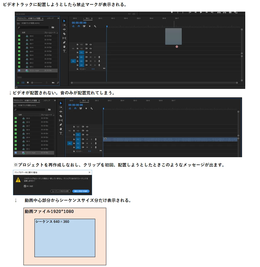

動画ファイルをシーケンスに配置しようとしたところ禁止マークが出てしまいます。
動画ファイルのサイズは7.5Gあるのですが、サイズの小さい別動画(200M)でも試してみましたが、
同じ禁止マークが表示がされてビデオクリップが配置できません。
ただ、もう1度新規プロジェクトを再作成し、クリップ配置時に表示されるメッセージでました。
メッセージ:このクリップはシーケンス設定を一致していません。(画像参考)
(※配置しようとした動画が1920*1080で、シーケンスが640*360)
ただ、【現在の設定を維持】を押して配置した後、クリップをタイムラインから削除して、
再配置しようとすると、上の2枚の画像のように禁止マークが出て再配置できなくなりました。
原因がお分かりの方がおられましたらご教示お願いできないでしょうか。
よろしくお願いします。

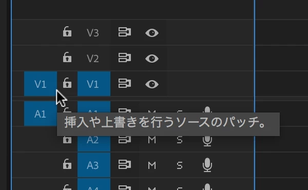

下の添付画像でカーソルが示しておりますソースのパッチをクリックして、青くなった状態でお試しいただくといかがでしょうか。

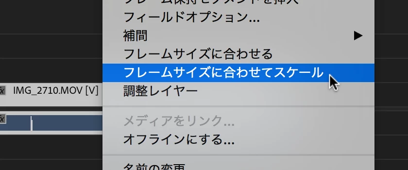

という件に関しては、タイムライン上のクリップを右クリックして「フレームサイズに合わせる」か「フレームサイズに合わせてスケール」を選択しますと、シーケンスのフレームサイズに収まります。
両者の使い分けの一例ですが、トリミング(拡大)を行わない場合は前者が適しており、トリミングを行う場合には後者が適しています。

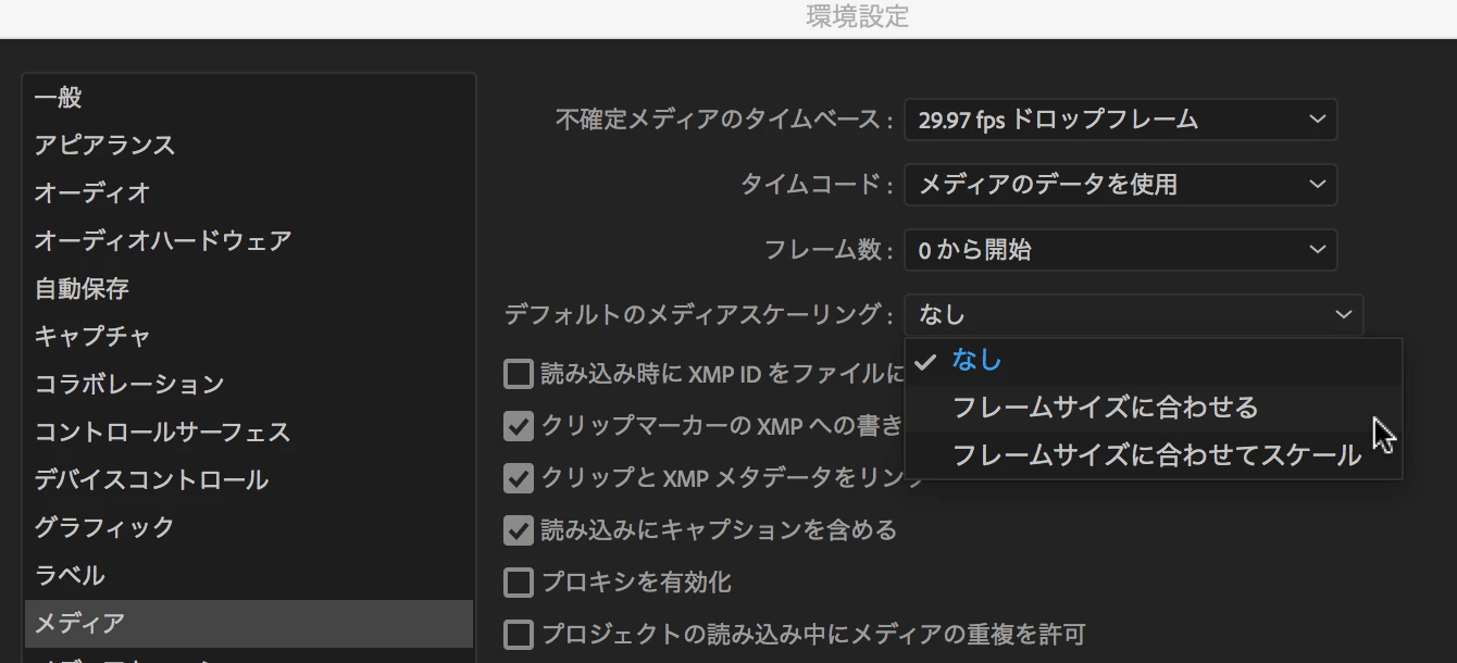

全てのクリップを同じようにフレームサイズを合わせて処理したい場合には、環境設定にて「デフォルトのメディアスケーリング」を「なし」以外に変更することで、それ以降タイムラインにクリップを乗せると自動的にサイズ合わせが行われるようになります。

Ckunさんいつもありがとうございます。
助かりました。教えていただいた方法でできるようになりました。
これで少し様子を見たいと思います。
