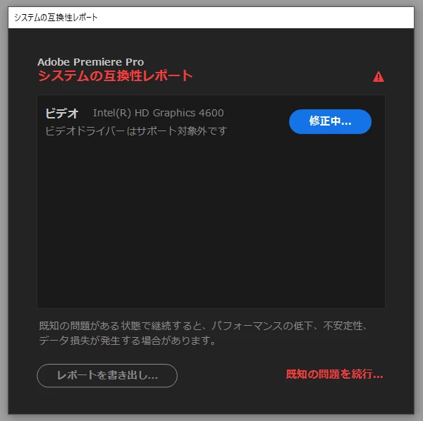

adobe Premium Pro を今日から使い始めました。
システム互換性レポート
「ビデオドライバーはサポート対象外です」という表示がどうしても出てきてしまいます。
Intel(R) HD Graphics 4600
ノートPCのNECのLaVieを使用しております。
いろいろインストールして試してみましたが、Intelの情報では最新のドライバーがインストールされていると表示が出るのですが、adobe Premiun Pro の「ビデオドライバーはサポート対象外です」という表示は常に出てきます。
何か解決策はないでしょうか?

お早うございます、masashi1さん
初めての使用で、「システムの互換性レポート」が表示されて大変驚いたことでしょう。
「システムの互換性レポート」機能は、2019年4月から導入され、この機能によって、「ビデオ」と表示された場合は最新のGPUドライバーを使用するよう促されます。
対応方法は、
張って頂いたスクリーンショットの「修正中」をクリックしてその指示に従い、GPUのドライバーをアップデートします。
もし、現在のバージョンが古い場合、最新バージョンにアップデートすれば、解決する可能性があります。但し、GPUによっては最新バージョンにしても解決しない場合があります(私が思うにはどうも旧式のGPUのような気がします)。
インテルHDグラフィックス4600のドライバーは下記リンクからもダウンロードできますが、対象CPUは第4/5世代のようです。masashi1さんのCPUの型番の下4桁はたぶん4000、または5000番台だと思います。そのようなCPUですと、最新バージョンにアップデートしても「システムの互換性レポート」ウィンドウは消えないような気がします。なお、現在のPremiere Pro CCは第6世代以降CPUが要求されています。
https://downloadcenter.intel.com/ja/product/81496/-HD-4600
しかし、既に最新バージョンになっていてアップデートできない場合は、残念ですが問題のある状態での使用になります。
問題とは、そのウィンドウ内に記載がある通り、「パフォーマンスの低下、不安定性、データ損失が発生する場合があります。」とのことです。
私の推定では、「映像に緑やピンクの色が付く」、「タイムラインを再生すると、カクカクしてスムーズな再生ができない」、「レンダリングに大変時間がかかる」、「書き出しに大変時間がかかる」等の症状がでるのではと思います。
アップデートできない場合は、起動する毎等に「システムの互換性レポート」ウィンドウが表示されると思います。そのウィンドウで「既知の問題を続行」をクリックすれば消えて使用出来るようになると思います。
参考ですが、Premiere Pro CCを安定した状態で使用するには、「必要システム構成」(下記リンク)を満足するのが無難です。
https://helpx.adobe.com/jp/premiere-pro/system-requirements.html
※私も以前このウィンドウが表示されたのですが、指示通りGPUドライバーのアップデートしたら解決しました。

お早うございます、masashi1さん
対応方法は、

返信ありがとうございます。
確かに、自分も古いタイプなのでそれが原因かも?と思っておりました。
言われて確かにそうだなと思いつつ、PC買い換えも検討していた時期でもあり、買い替えも視野に入れなくてはいけませんよね。
解決するかどうか、指示通りにもう一度試してみます(^^)
