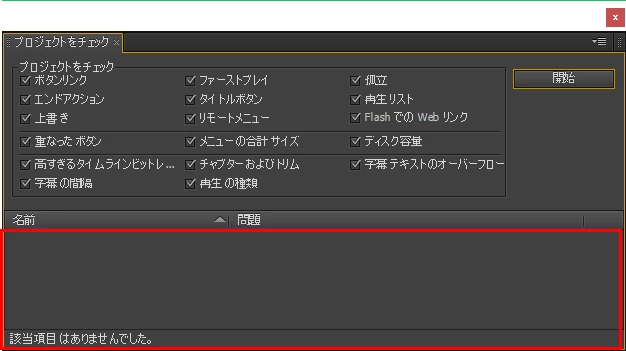

③「プロジェクトをチェック」で「該当項目」は表示されていませんか(下図赤枠部)。

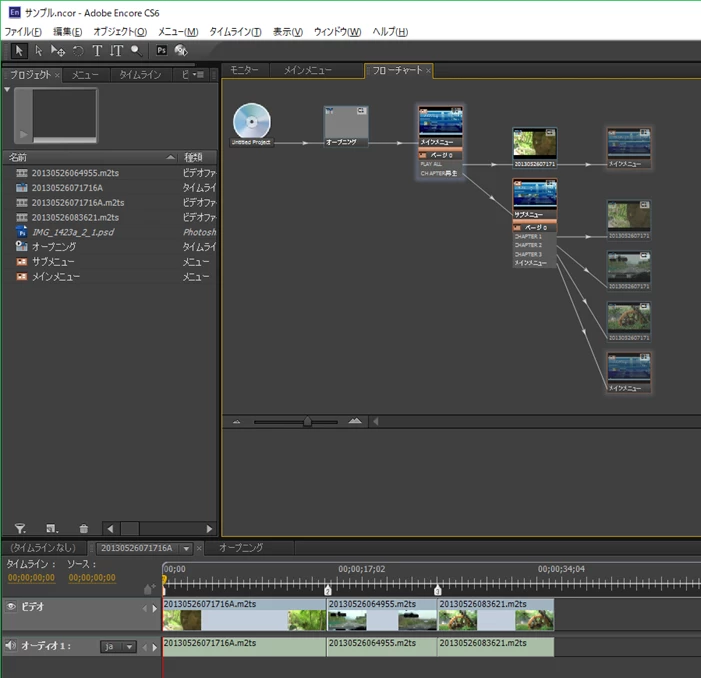

⑤フローチャートとタイムラインが分かるようなスクリーンショットを提示頂けますか(下図のようなもの)。

また、プロジェクトのチェックもかけましたが、異常なし。
