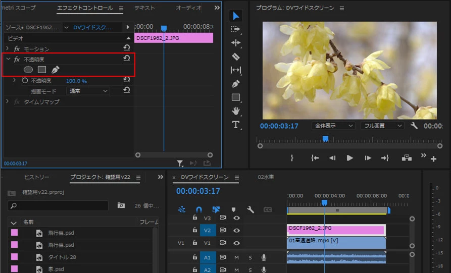

①V1トラックに映像、V2トラックに画像を配置し、画像クリップを選択して、「エフェクトコントロール」パネルを開いて、「不透明度」を展開します。「楕円マスク」、「長方形マスク」、「ペンマスク」が表示されています。

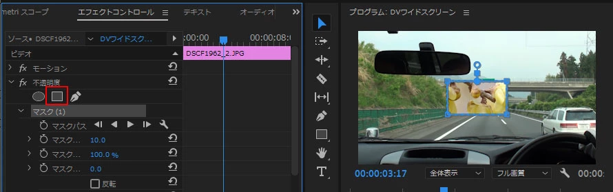

②ここでは「長方形マスク」をクリックします。すると、「プログラムモニター」にマスクが作成され、マスク以外が切り取られます(消されます、透明になります)。

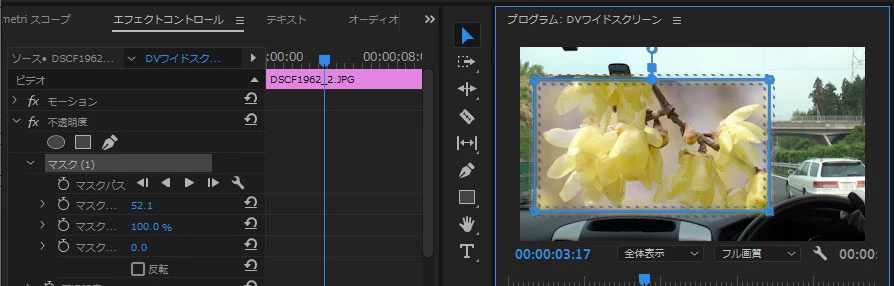

③マスクは、拡大縮小、形状変更、移動、回転等が出来ます。周囲をぼかすこともできます。

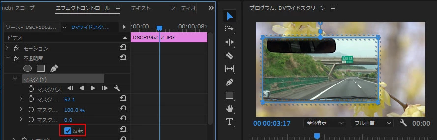

④「不透明度」の「反転」にチェックを入れると、マスクが反転します。

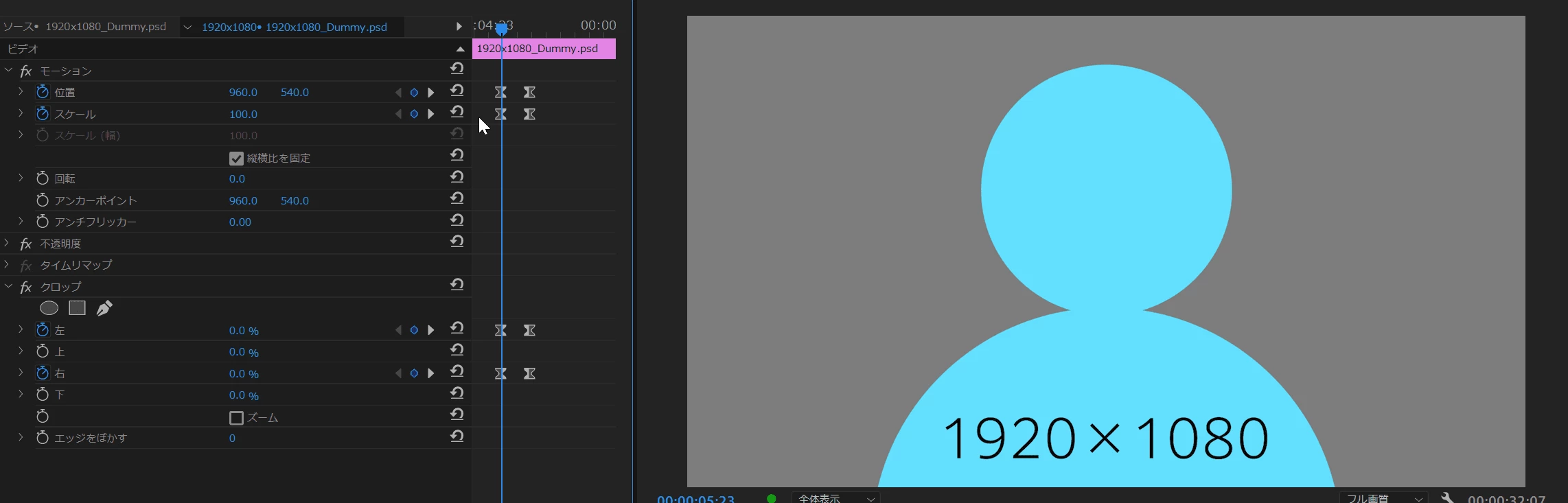

「画像の一部だけを消す」という部分をもう少し詳しくお書きいただくと適切な返信が付きやすくなると思うのですが、「トリミング」ということでしたら「クロップ」エフェクトが適しているように思います。
Ckun
Jan 17, 2022 2:15 AM UTC
文字ではイメージが付きにくいと思いましたので、クロップの使用例を画像付きで書いてみます。
例えば、16:9でこのような人物の映像があり、それをピクチャーインピクチャーする際、そのまま縮小すると人物左右の余白が邪魔になるので、

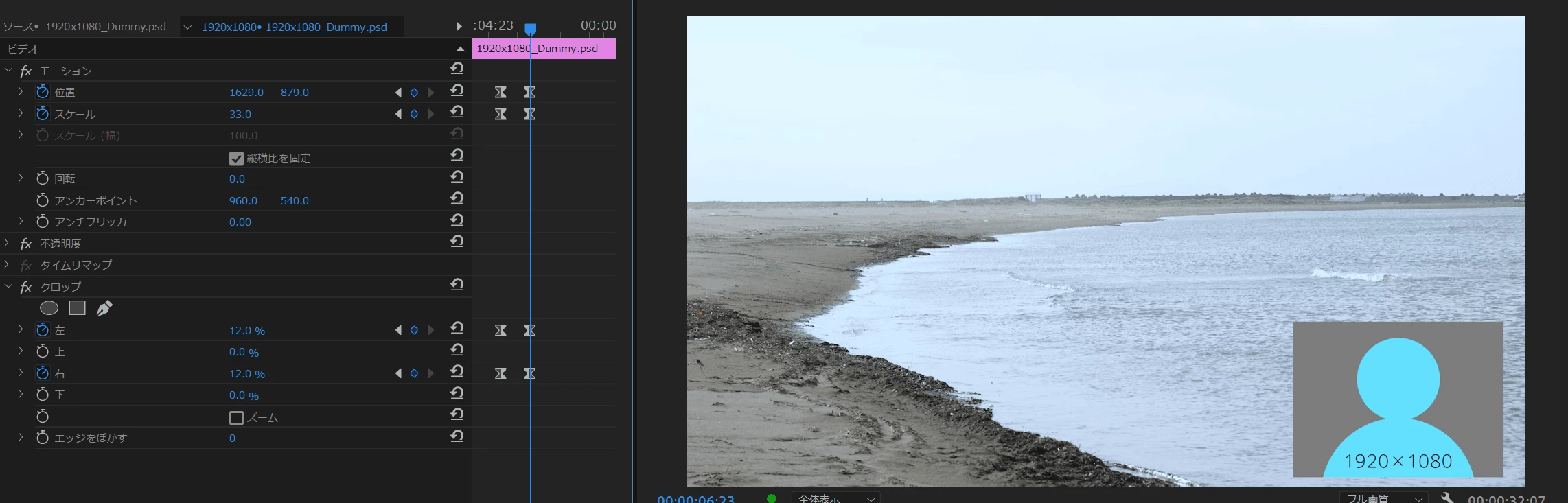

こんな感じで左右を切って消すとスッキリする、という使い方が考えられます。
