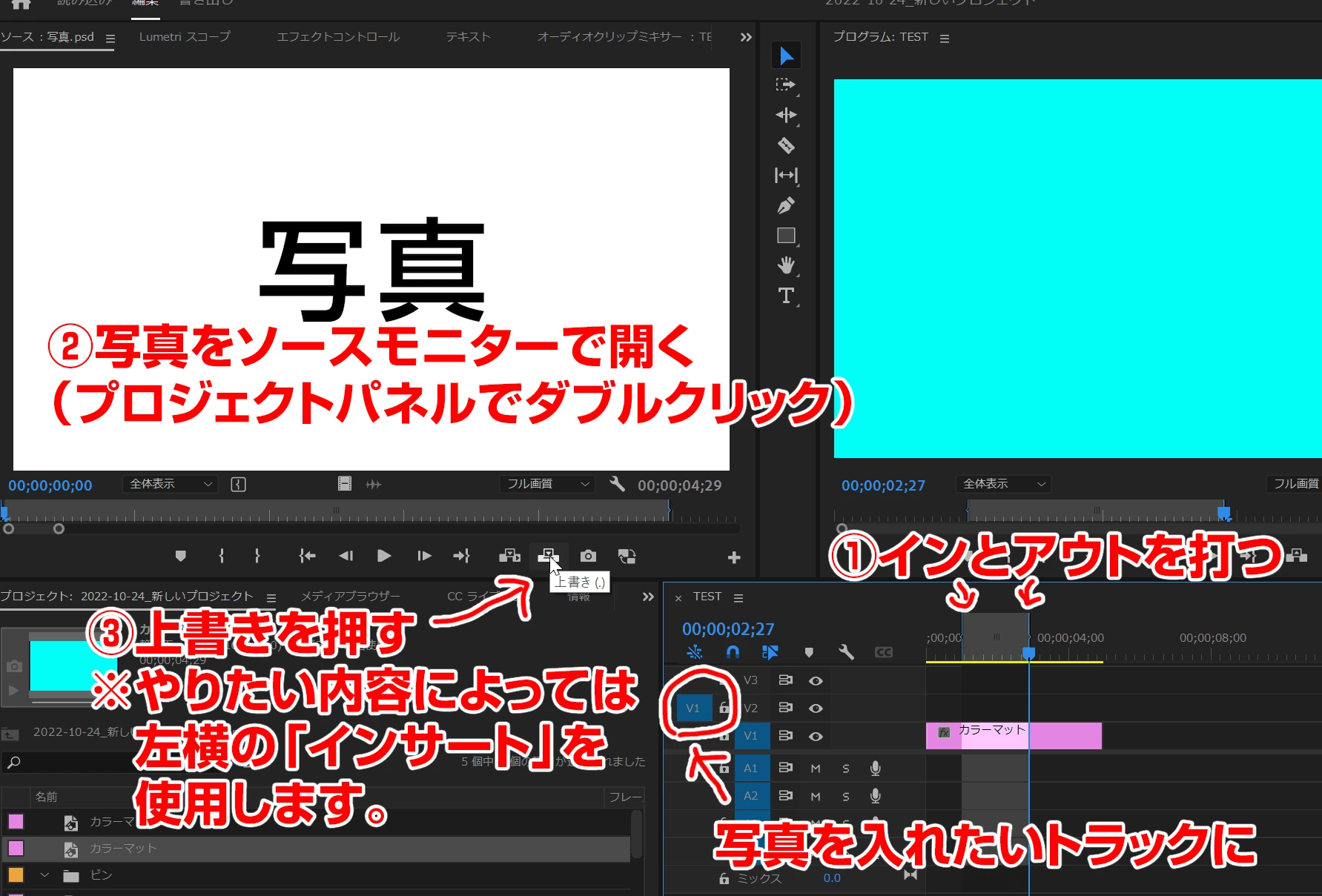

他の素材を移動といった部分など、私がご質問の内容を理解できていないかもしれないので的外れな返信になってしまうかもしれないのですが、ソースモニターで素材(この場合は写真)を開いて、シーケンス上の写真を入れたい区間にイン点・アウト点を打って編集していただく方法が向いているように思うのですが、いかがでしょうか。
下記リンク先の「シーケンスへのクリップの挿入」で説明されている内容です。
クリップをシーケンスに追加する (https://helpx.adobe.com/)

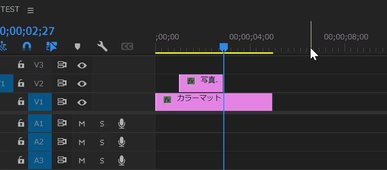

そうするとインとアウトの間に写真が入ります。

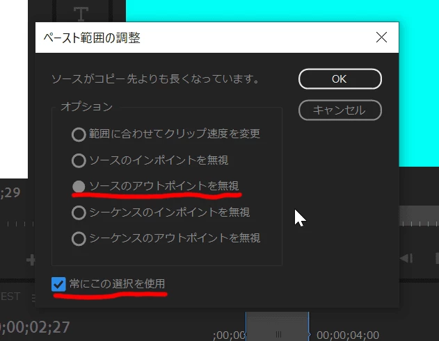

もし下記のような画面が出てきたら、「ソースのアウトポイントを無視」を選びますと、写真素材のようにソースのアウト点のタイミングを意識しなくて良い素材を扱う場合には便利です。
毎回この設定が出ないようにするには、「常にこの選択を使用」にチェックを入れます。
(「環境設定」の「タイムライン」で、ペースト範囲を調整ウィンドウを表示させる設定に戻すことができます。)
