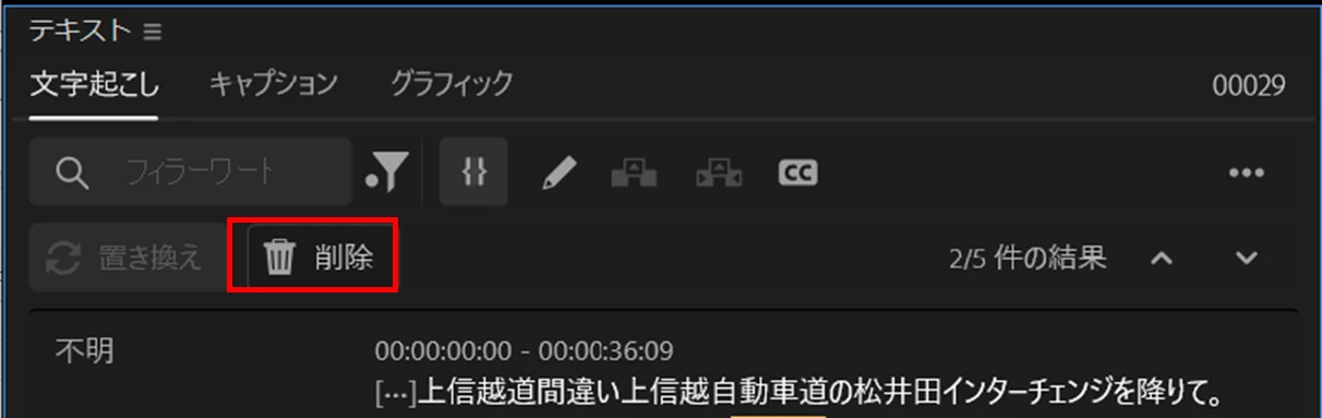

フィラーワード 削除ボタンが押せません
premiere pro 25.1.0を使用しております。
フィラーワードを削除ボタンから削除したいのですが、押せない状態です。
どのようにすると押せるようになりますでしょうか。
よろしくお願いいたします。

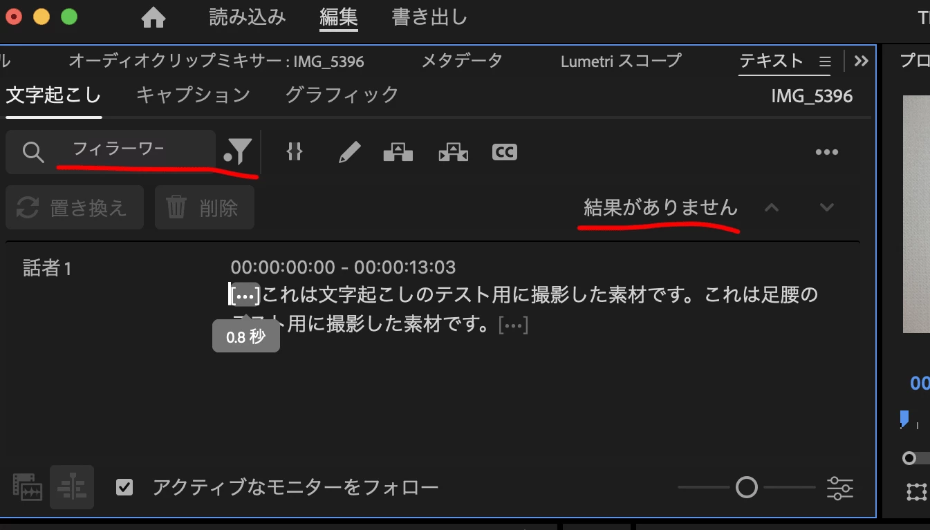

ご返信ありがとうございます。
>文字起こしした部分で、どの部分(語間またはテキスト)を削除したいのかスクリーンショットで提示していただけませんか。
の部分を見落としておりました、大変申し訳ございません。

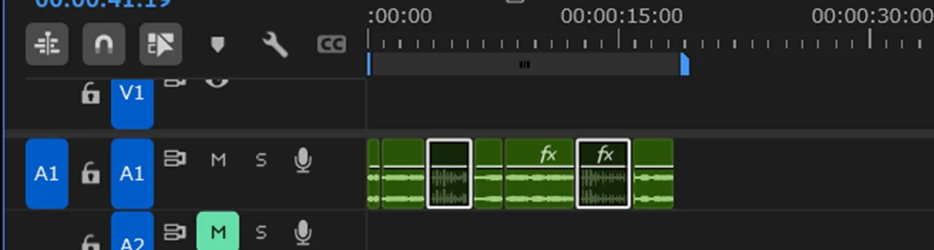

テキストを削除したいのではなく、「語間」ですと拍手などの音も削除してしまうので、「フィラーワード」で拍手などの音を残しつつ、「えー」「あー」などの部分だけ削除したいということでした。
情報ありがとうございます。
・「語間」では拍手の音まで削除される。
・「フィラーワード」としては検出されない。
という状況で「拍手の音は残したい」ということですね。

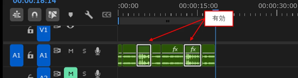

次の方法はいかがでしょうか。拍手の部分が何カ所のあると大変ですが。
①文字起こしする前に、拍手の両端でクリップを切断し、複数ある場合はそれらのクリップをすべて選択し、右クリックして開いたコンテキストメニューから「有効」をクリックしてチェックを外し無効にします。
②この状態で文字起こしを行い、「語間」を適用します。
③無効にしたクリップを有効に戻します。
④必要なら「スルー編集を結合」を行います(「語間」で削除する側は結合できません)。

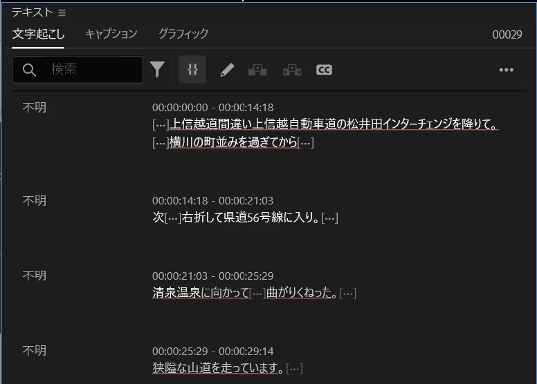

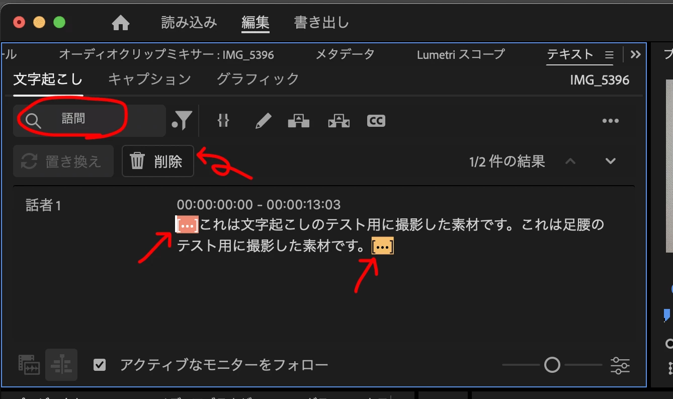

添付画像を拝見しますと、「フィラーワード」ではなく「語間」である[...]が表示されているようですね。
おそらく、添付していただいた画像には入っていない右側の方に、「結果がありません」と表示されているのではないかと思います。
もしこの[...]の部分を削除したい状況の場合は、「フィラーワード」ではなく「語間」を選んでいただくことで、「削除」ボタンが有効になると思います。
おそらく、画像には入っていない右側の方に、「結果がありません」と表示されているのでは無いかと思います。
素材動画を見ながら学習をしていたのですが、素材動画では「フィラーワード」表示されるはずなのですが、「フィラーワード」を認識していないということなのですね。
認識しない原因と考えられることは、何か設定で解決できそうでしょうか。

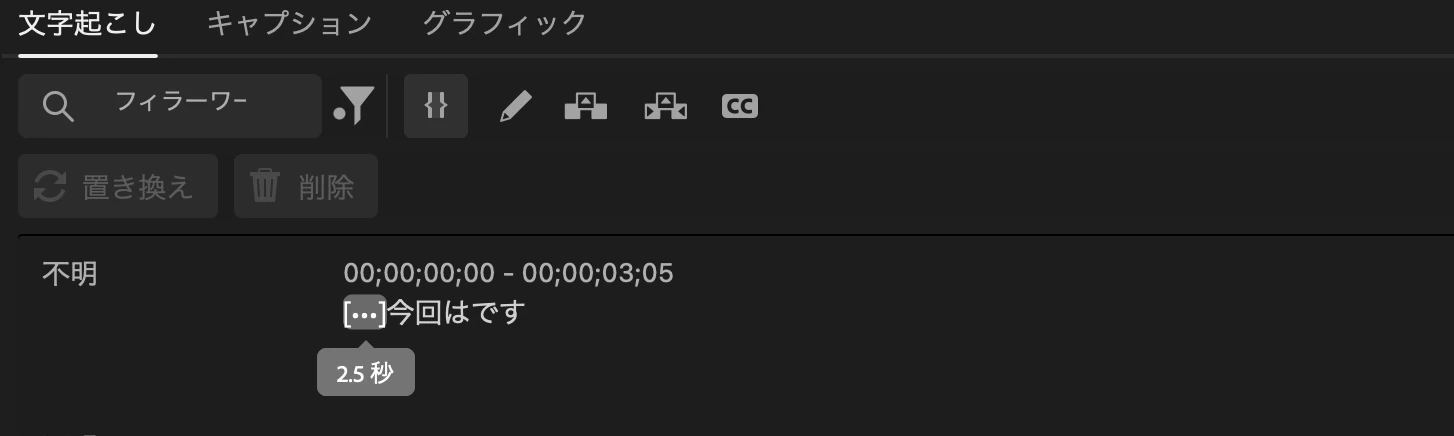

何かしらの教材で学習なさっていて、教材として支給された素材をお使いという状況でしょうか。
どのような教材で素材の収録状況がどうなっているかがわかりませんので何とも言えないところではございますが、少なくとも最初に添付していただいた画像を拝見する限りは、「今回はです」という言葉の前に無音の箇所(語間)が検出されているだけで、「えーっと」や「あのー」といったフィラーワード(つなぎ言葉)は検出されていない状況かと思います。
その素材を再生すると、話者が何かしらのつなぎ言葉を話しているのは聞き取れますでしょうか。
また、その学習内容の解説などに、何かヒントになりそうなことは書かれていませんでしょうか?

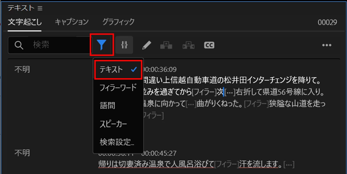

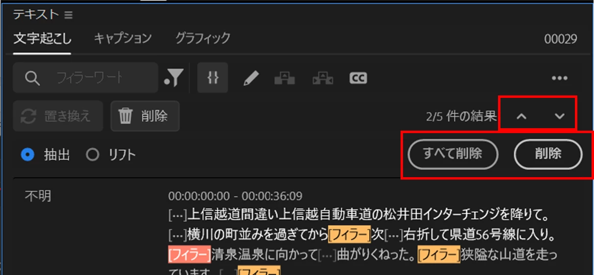

「フィルター」アイコンをクリックして開くメニューで「テキスト」にチェックが入っていませんか。
その場合は、「フィラーワード」を選択してチェックを入れます。
「削除」ボタンが表示されますので、クリックします。
「すべて削除」と「削除」ボタンが表示されます。一括で削除する場合は「すべて削除」、1個ずつ削除する場合は、「削除」ボタンの上にある上向き、下向き矢印で削除するフィラーワードを選択し(橙色になります)「削除」ボタンをクリックします。
フィラーワードが削除されます。

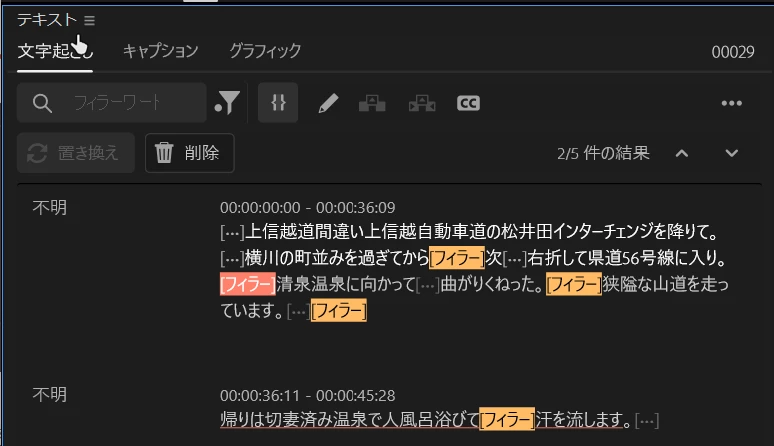

情報ありがとうございます。
メニュから「フィラーワード」を選択すると、下図のように「フィラー」表示が出ていませんか。
「え~」とか「あ~」とかのフィラーワードがはっきり発音されていると、フィラーワードとは検出されず、文字起こしされてしまうようです。
