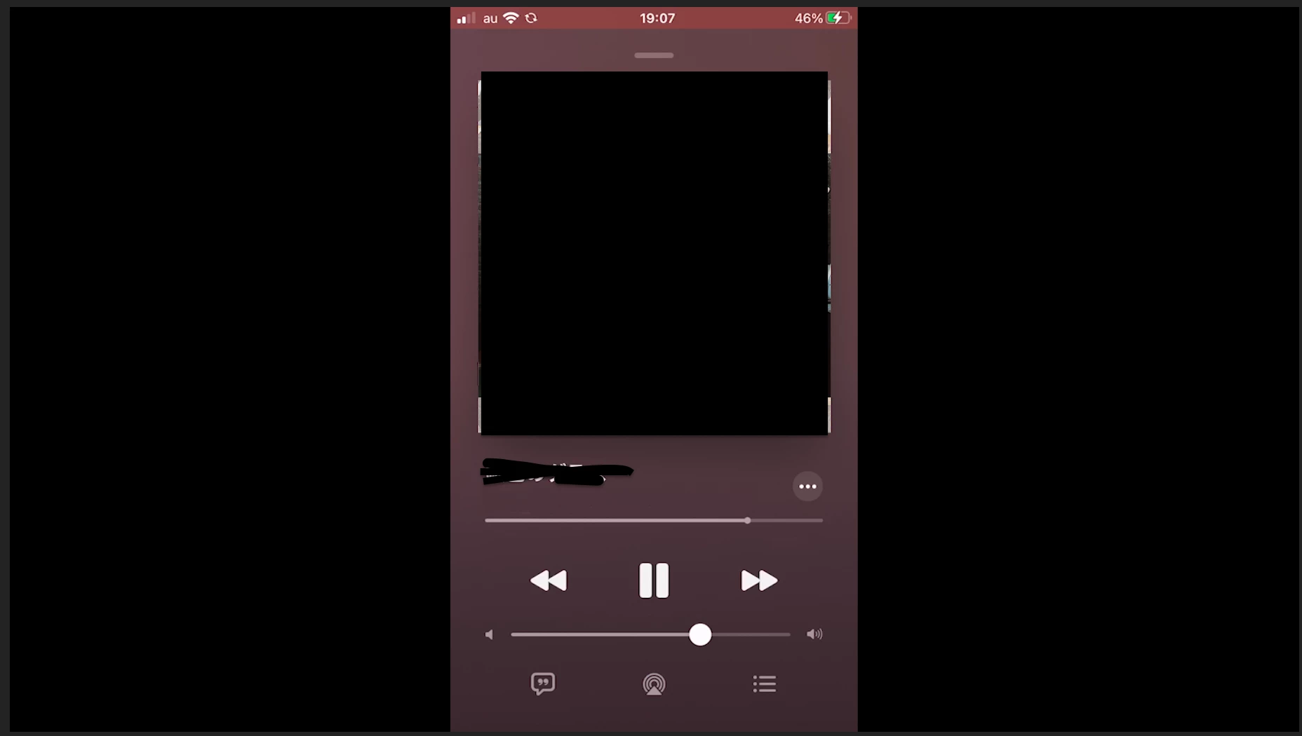

フォトショップで長方形選択してPNGに書き出した画像を、プレミアに取り込むと縁が白くなります。
再生しないと何も問題ないのですが。
普通にマスクしたとおりに使うには、どうしたらいいでしょうか。

150kw
縁が白くなるとは下図赤枠部のことでしょうか。再生時のみこのようになるということですね。

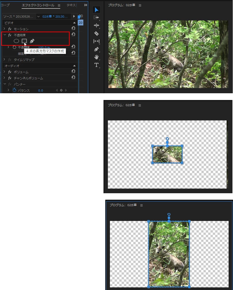

お早うございます
推定ですが、元々は.jpgか.psdファイル形式の画像でスマホの背景を透明にするために、Photoshopに読み込み背景を透明にした後.pngファイル形式で出力したのだと思いますが、
①先にも書きましたが、.psdファイル形式でも透明を維持したまま出力できます。
②または、Premiere Proに直接元の画像を読み込み、不透明度のマスクをかけてスマホの背景を透明に出来ます。この方法が最適ではと思います。
手順は次の通りです。
・ビデオトラックで対象のクリップを選択します。
・「エフェクトコントロール」パネルの「不透明度」の「4点の長方形マスクの作成」アイコンをクリックします(下上図)。
・すると、「プログラムモニター」で、マスクが初期値のサイズで適応され、マスク以外の部分が透明になります(下中図)。
※市松模様部は透明部分です。透明部分は、通常は黒で表示されますが、「プログラムモニター」の下部右にあるレンチアイコンをクリックして開くメニューから「透明グリッド」を選択し、チェックを入れると市松模様の表示になります。
・マスクを必要なサイズに変形させます(下下図)。
※マスクの変形方法は下記リンクの「マスクの変更と移動」項をご覧ください。
Premiere Pro のマスクとトラッキング (adobe.com)
※「不透明度」の「楕円形マスクの作成」アイコンからは円や楕円のマスク作成、「ベジェのペンマスクの作成」アイコンからは任意の形状のマスクを作成できます。
