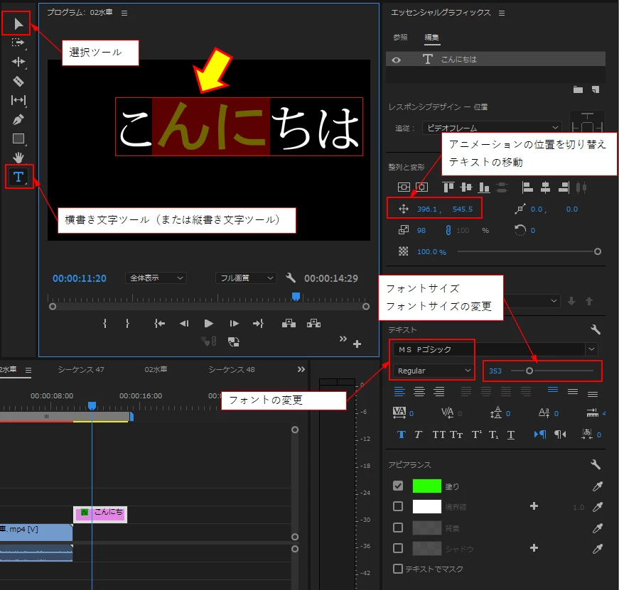

>テキストが全く変化しません。大きさも変化しません。
次のように行ってみて頂けますか。
「キャプションとグラフィック」ワークスペースを選択します。
テキストのフォントの変更は、「横書き文字ツール(または縦書き文字ツール)」でテキストを選択し(赤くなります)(文字単位の選択も可能)、「エッセンシャルグラフィックス」パネルの「テキスト」項で「フォント」を選択します。
フォントサイズ変更は、「選択ツール」でテキストを選択し(青い枠が表示されます)、「エッセンシャルグラフィックス」パネルの「テキスト」項の「フォントサイズ」で行います。テキストそれぞれのフォントサイズ変更はできません。
また、テキストそれぞれのフォントサイズを変更する場合は、「横書き文字ツール(または縦書き文字ツール)」でテキストを選択し(赤くなります)(文字単位の選択も可能)、「エッセンシャルグラフィックス」パネルの「テキスト」項で「フォントサイズ」で行います。
テキストの移動は、「選択ツール」または「横書き文字ツール(または縦書き文字ツール」でテキストを選択し、「エッセンシャルグラフィックス」パネルの「整列と変形」項の「アニメーションの位置を切り替え」で行います。
なお、「横書き文字ツール(または縦書き文字ツール」でテキストを選択し、「エッセンシャルグラフィックス」パネルの「アピアランス」項でテキストの色や境界線を設定できます。

こんばんは
追記です。
フォント変更は「選択ツール」でテキストを選択した状態(青い枠が表示された状態)にして、「エッセンシャルグラフィックス」パネルの「テキスト」項で出来ます。但し文字単位には出来ません。
また、プレミアノートさんのYouTube動画(下記リンク)をご覧ください。ちょっとバージョンは古いですが参考になると思います。この他にも「YouTube エッセンシャルグラフィックステキスト 初級」等のキーワードでインターネット検索しますと、いくつかヒットすると思います。
