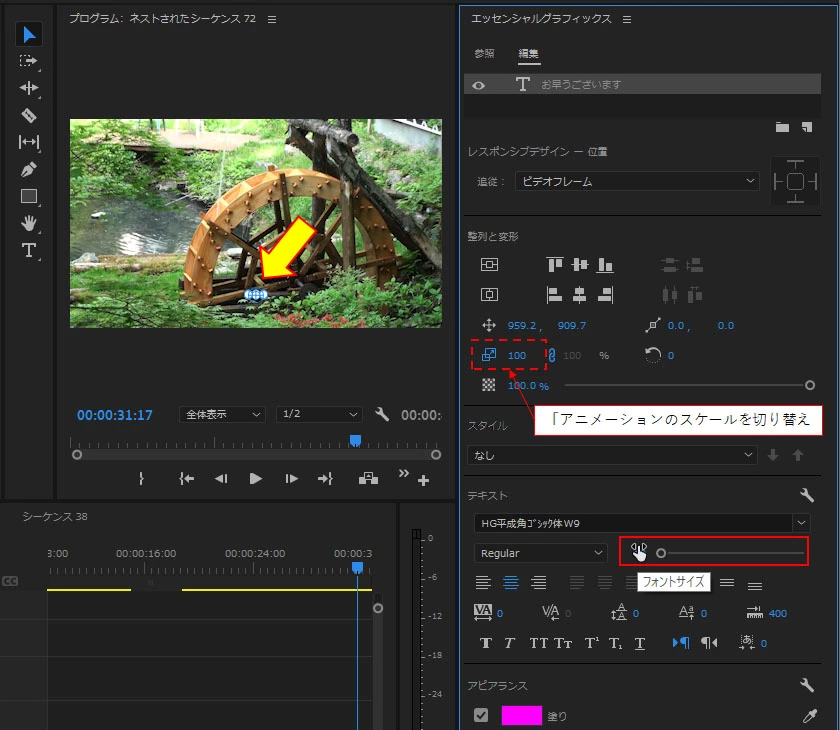

>どこで変更したら20ptにできるのでしょうか。
「エッセンシャルグラフィックス」パネルの「テキスト」項の「フォントサイズ」(下図赤枠部)で、数値を直接入力するか、スライダーを左右に移動して調整します。
>エッセンシャルグラフィックスのバーで20にすると小さすぎてしまい、指定と違う気がします。
フレームサイズ1920×1080シーケンスの場合、20ptのサイズは相当小さいと思います(下図黄矢印部)。
推定ですが、次のようなことが考えられると思います。
・指定の場合のシーケンスのフレームサイズが小さい。
・「エッセンシャルグラフィックス」パネルの「整列と変形」項の「アニメーションのスケールの拡大」(下図赤破線枠部)で文字サイズを拡大している。
・「モーション」の「スケール」で映像自体を拡大している。
依頼された方に、下記項目を確認されたらいかがでしょうか。
・そのプロジェクトのシーケンスのフレームサイズ
・「エッセンシャルグラフィックス」パネルの「テキスト」項の「フォントサイズ」の数値
・「エッセンシャルグラフィックス」パネルの「整列と変形」項の「アニメーションのスケールを切り替え」の数値(初期値;100)
・「エフェクトコントロール」パネルの「モーション」の「スケール」の数値(初期値;100)

文字の拡大・縮小は、「フォントサイズ」で行うのが基本だと思います。スライダーでは400pt迄ですが、数値入力では1600ptまで入力できるようです(確認結果、こんなに拡大することはないと思いますが)。
「モーション」の「スケール」は、で文字を拡大すると輪郭にギザギザが分かるようになりますので、使わないようにしましょう。
