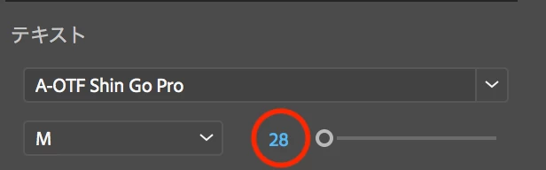

「フォントサイズ」にある数字の単位はピクセル??
※添付画像参照
すごく初歩的なことをお伺いします。
テキストを入力する際、フォントとサイズを選ぶ訳ですが、
フォントサイズの欄にある数字の単位はピクセルなのでしょうか?
それとも相対的な数字を表しているのでしょうか?
よろしくお願いします。

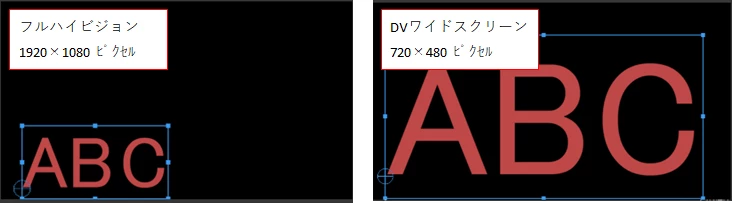

例えば、フォントサイズ400ピクセルの文字をフルハイビジョンとDVワイドスクリーンで表示した場合、下図のようになります。逆算すると、バウンディングボックスの上下方向長さがフォントサイズのようです。
※ポイントは、「72ポイント=1インチ」から求めた印刷物の文字サイズになります。1ポイント=0.3528mm。
