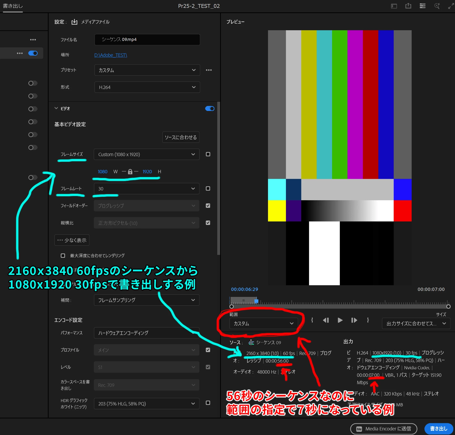

「素材が4Kであること」と、「冒頭7秒しか書き出しができないこと」と「フレームレート(30fps)」は、それぞれ別の問題である可能性があるように思います。
現在、フレームサイズが4Kで、フレームレートが60fpsのシーケンスで編集なさっている状況でしょうか?
※4K (3840x2160など)やHD(1920×1080)といった画像のサイズは「フレームサイズ」、30fpsや60fpsといった毎秒のフレーム数は「フレームレート」と呼ばれています。
>すでにカット編集やテロップ等を作成してしまっているのですが、ここからフレームレートを落とすことは可能なのでしょうか?
はい、シーケンス設定の変更で変えることはできますが、今回のように「すでに編集を終えて後は書き出すだけ」というタイミングの場合には、シーケンス設定は変更せず「書き出し設定」で変更していただく方が安全かもしれません。
いずれにしましても、まずは
>書き出しをしても冒頭の7秒しか書き出しができていませんでした。
こちらの部分の原因をまず解決する必要があると思います。
おそらく7秒よりも長い動画を作成なさっている状況だと思いますので、まずはシーケンス設定などは変更せず、「書き出し」の画面に移動していただき、「範囲」が「カスタム」などになっていて書き出し範囲が7秒に設定されていないか、ご確認いただくといかがでしょうか。もしここで範囲が設定されていましたら、「ソース全体」に変更していただくことでシーケンスの内容全体が書き出しされるかと思います。
なにかしらプリセットされた設定をお使いなのではないかなと思うので、その設定内容次第ではあるのですが、書き出したファイルを再生して問題が無ければ、それでひとまず解決となるかもしれません。

>書き出し設定がしっかりしていても、今回のような7秒しか書き出しできないみたいな事はあるのでしょうか?
「有るか無いか」で申しますと、「有る」のですが、そういったケースは全体から見ると少ないものかと思います。
たとえば、書き出し中に気づかず腕がマウスに触れるなどして「キャンセル」を押してしまったというような誤操作の他、ユーザーの操作とは無関係の部分でパソコンの処理(あるいはストレージなどのハードウェア)に問題が生じて、書き出したファイルが破損しているというケースもあり得ます。
しかしながら、このフォーラムでの過去の例などからは、「書き出したファイルの長さが、本来の長さより短い(もしくは後半に黒画面が追加されて長い)」という問題は、「書き出し設定」の「範囲」が「カスタム」や「ソースイン/アウト」などになっていて、予期しない設定になっていたことが多いように思います。
誤操作の他に未知の不具合の可能性まで含めますと、考えられる要因はいろいろとあり、すべて挙げてゆくとキリがないうえに、解決まで遠回り(そのまま未解決にも……)になってしまうかもしれません。
「原因の特定」とそのための「切り分け」が重要になってくるのではないかなと思います。
お使いのパソコンのスペックや、編集の過程でどのようなエフェクトをお使いになられているかによって一概には言えませんが、7秒の映像の書き出しに20分程度かかることは、可能性としてはあり得ることかと思います。
その書き出された7秒のファイルを再生して、その7秒間の映像の動きや音声に問題が無いようでしたら、一応レンダリング・エンコードは正常であると判断できるかと思います。
そういった諸々をふまえつつ、まずは書き出しの設定(範囲の設定と、TikTok用とのことですのでフレームサイズも適切かどうかなど)に問題が無いか否かをお調べいただき、問題が無い場合には再度書き出しをお試しいただき、些細なものでもエラーメッセージが出たり不思議な挙動(書き出しの終了と同時にPremiere Proが勝手に瞬時に落ちるなど)が無いかといったことをご確認いただく、という流れで検証を進めていただくと良いのではないかなと思います。

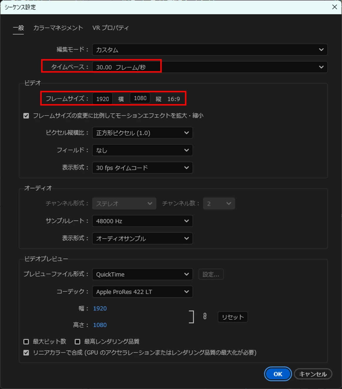

こんにちは、itumi さん
>何か良い方法はないのでしょうか?
今回の場合、シーケンス設定も2Kに落としたらいかがでしょうか。
シーケンスのフレームサイズやフレームレートの変更は、「プログラムモニター」または「タイムライン」パネルを選択し、メニューの「シーケンス」→「シーケンス設定」を選択し、開いた「シーケンス設定」ウィンドウでできます(下図赤枠部)。
*4Kシーケンスで4K映像を編集していた場合、2Kシーケンスに変更すると映像が拡大されますので、その場合は映像クリップ(複数選択可)を右クリックし開いたコンテキストメニューから「フレームに合わせる」を選択します。
また、「エフェクトコントロール」パネルで「モ-ション」の「スケール」は50%になっていると思います。100%迄は画質劣化はありません。スケール値を上げて画角変更も自由度が大きいです。

May 20, 2025 2:01 AM UTC
ご回答ありがとうございます。
シーケンス設定も変えてみたのですが、ご指摘の通り、映像とテロップがアップされてしまっていました。
ご回答の通りに設定してみます。
