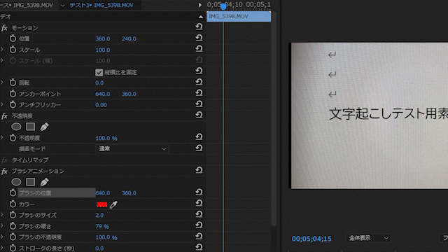

私はブラシアニメーションをほぼ使ったことがないのでうまく説明できるか分かりませんが、「ブラシの位置」の時計アイコンをクリックして青くなっている状態で、シーメンスの再生ヘッドを1秒進めていただき、「ブラシの位置」の右側に表示されている数字(横方向と縦方向の座標を)マウス操作か数値入力で適当に変更していただいて、線が表示されるかいなかご確認いただくといかがでしょうか。

August 2, 2023
文字の説明では分かりにくいかと思いましたので、動画にしてみました。
このような操作ではいかがでしょうか?
この例では、最初に時計アイコンをクリックしてできたキーフレーム(座標はデフォルトのままなので画像の中心)があり、そのあと少し再生ヘッドを進めてから座標の数値を動かして、右下方向へ伸びてゆく赤線を作成しています。
