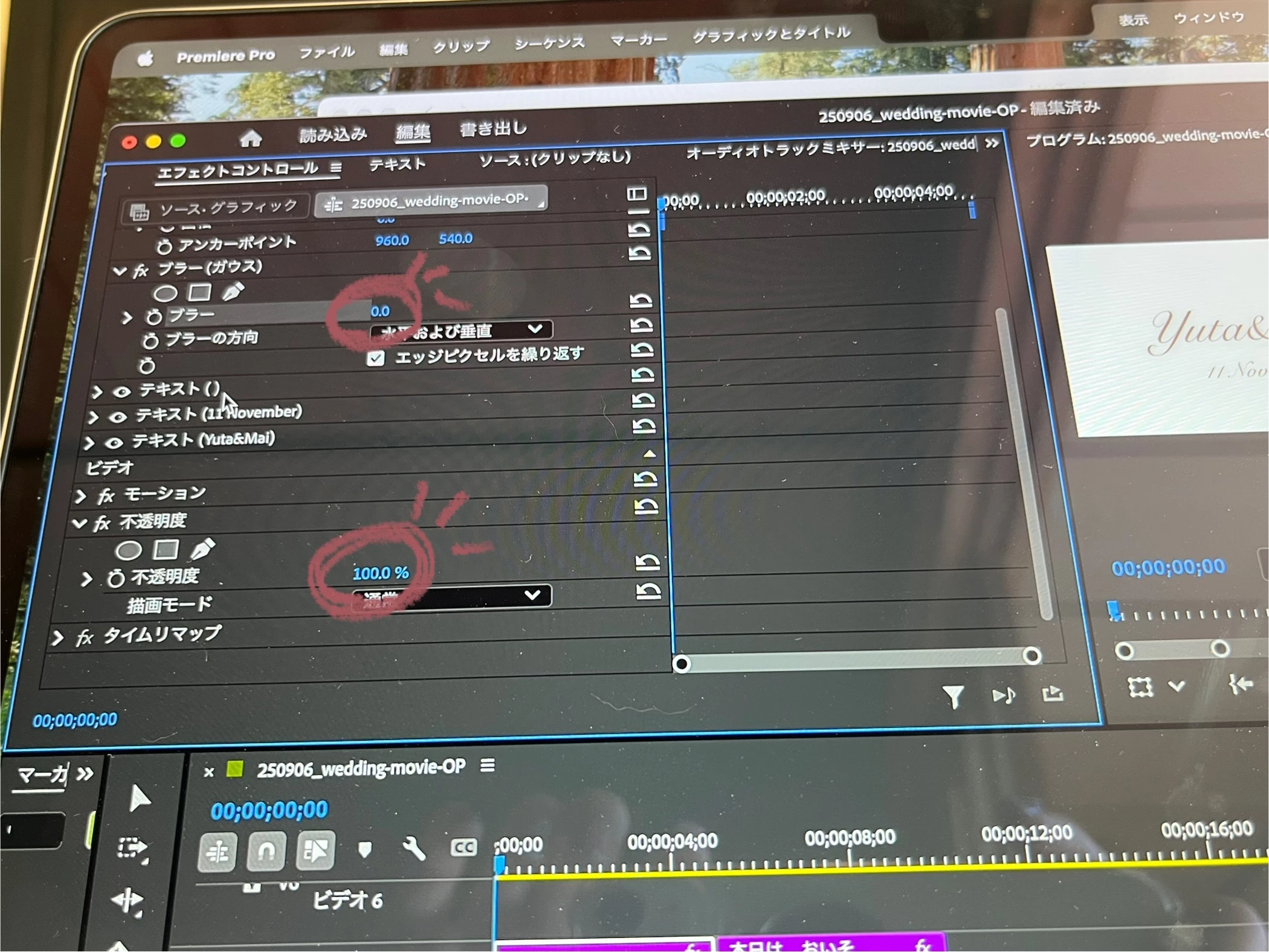

おはようございます。いつもお世話になっております。ブラーの使い方を教えてほしいです。見づらくて申し訳ないのですが、右側に見える画面の文字を「ぼや〜」っと出現させたいです、 そのやり方を教えてほしいです。
赤丸で囲んであるところを操作すればいいのかな??って思ってます。

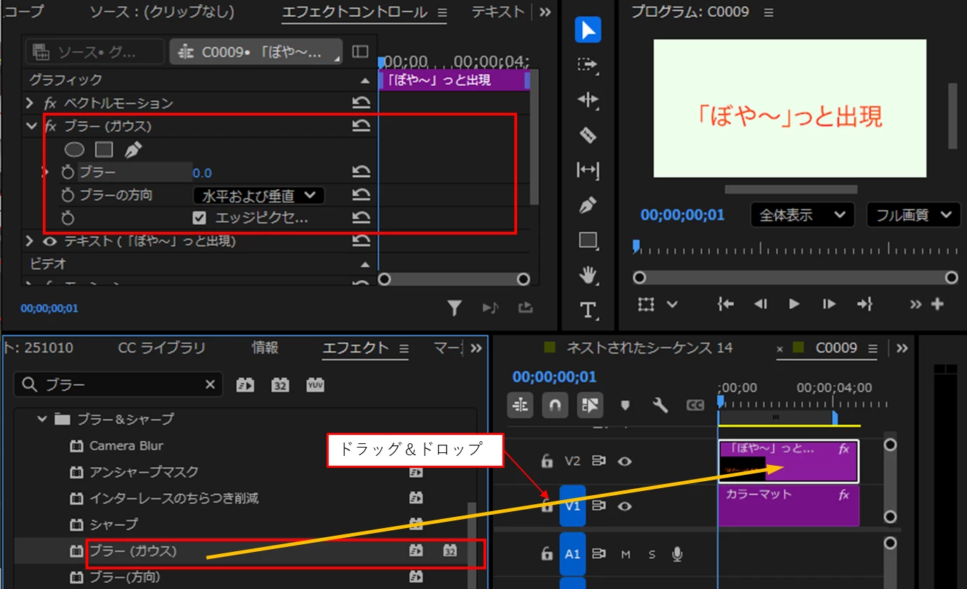

①テキストを作成し、「ブラー(ガウス)」エフェクトをそのクリップに適用します。

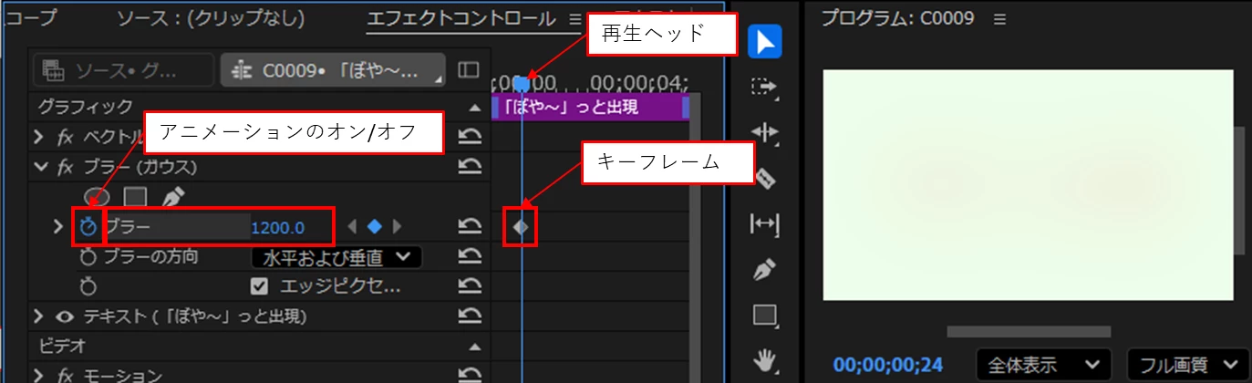

②「ブラー」の値を「1200」にします。テキストが消えます。
次に、「再生ヘッド」をテキストの出現開始時間(この時間では、ぼけていて見えない)に移動し、「アニメーションのオン/オフ」アイコンをクリックします。すると再生ヘッド時間に「キーフレーム」が作成されます。

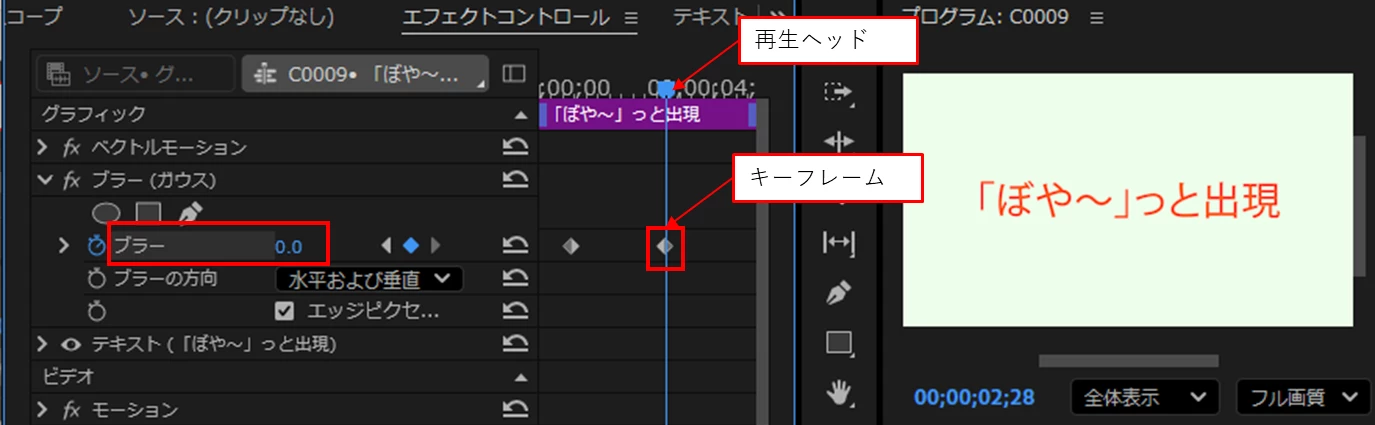

③「再生ヘッド」をテキストの出現終了時間(ブラーが終了する時間)に移動し、「ブラー」の値を「0.0」にします。すると再生ヘッド時間に「キーフレーム」が自動的に作成されます。

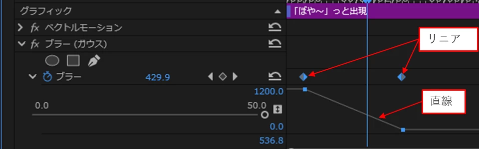

この場合ブラーのかかり具合は直線状に変化します。いつまでもボケているような感じがします。
*「ブラー」を展開すると、グラフが表示されます。

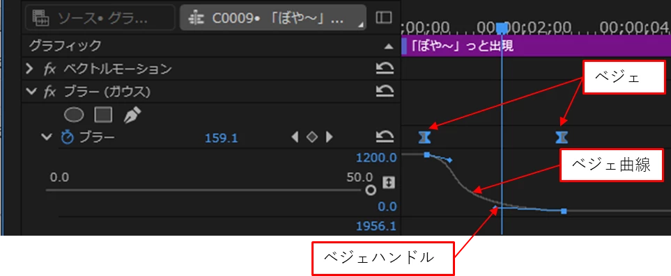

キーフレーム2個を選択してその上で右クリックし、開いたコンテキストメニューから「ベジェ」を選択します。キーフレームの形状が変わります。
「ベジェハンドル(先端の玉)」をドラッグして移動するとベジェ曲線の形状が変わります。
ベジェ曲線の形状を図のようにすると、値が早く小さくなりますのでボケが早く解除されるようになります。
ベジェ曲線の形状をいろいろ変化させて試してみてください。
