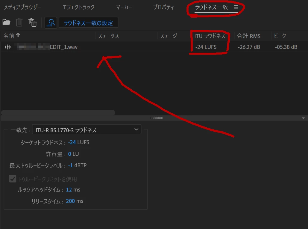

Ckunさんありがとうございます。
すみません…超初歩的な部分で原因が判明しました。
ステレオのWAVをモノラル2本で載せていたみたいです…
色々ご教示くださりありがとうございました。
Adobe Auditionの使用方法も教えていただき、今後の確認がスムーズにできそうです。
ありがとうございました。

Adobe Auditionもお使いいただける環境でしたら、MAから戻ってきたWAVファイルをAuditionの「ラウドネス一致」ウィンドウにドラッグ&ドロップして、ラウドネス値(LUFS)がMA時の値と一致するかご確認いただくといかがでしょうか。
