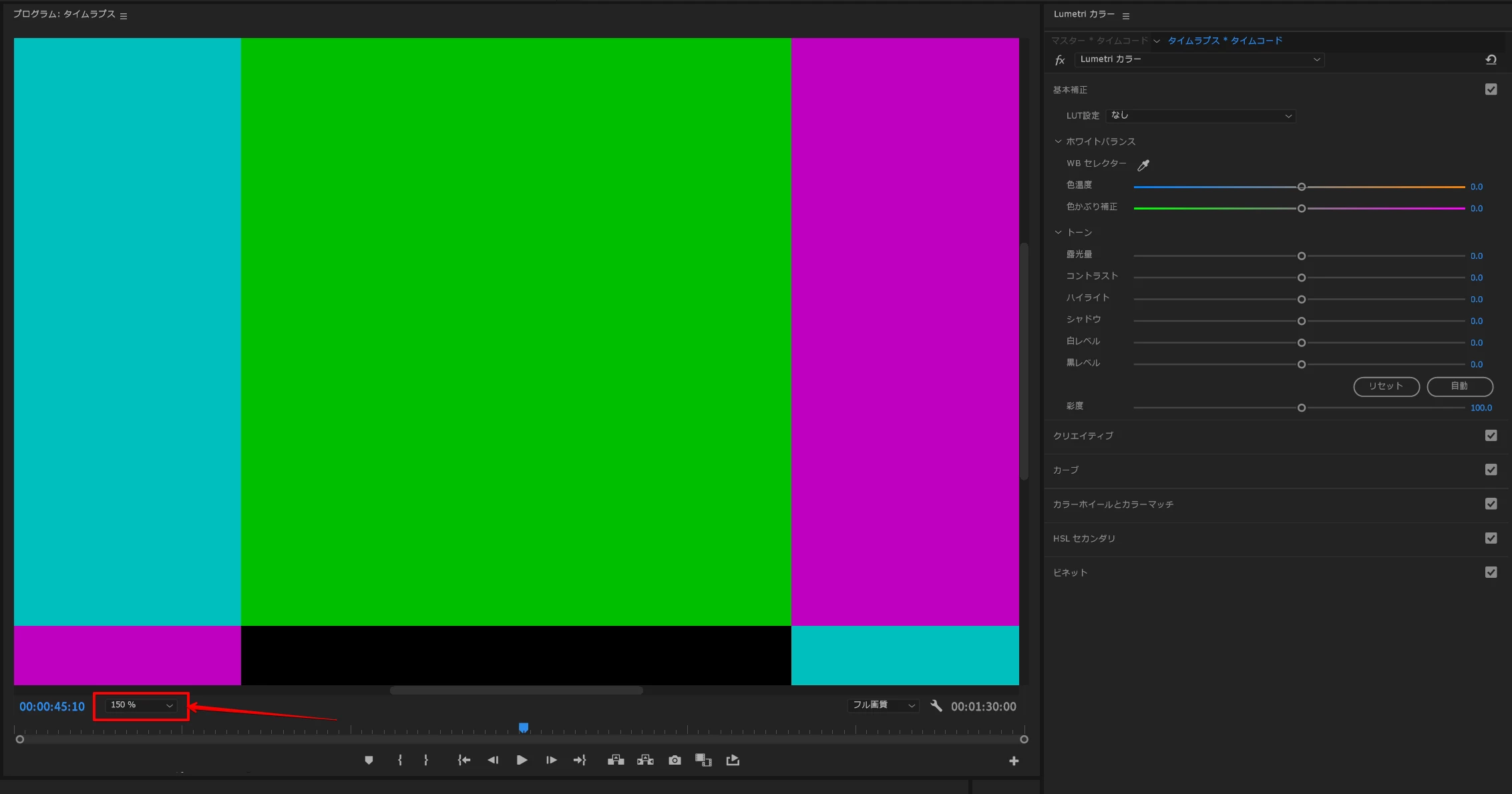

UY320
Mar 1, 2022 11:02 AM UTC
WBを選択した時点でモードが切り替わっちゃうので他のショートカットが効かないのかなぁと
ひとつの手法としてなんですが、
パネルを切り離したりとかの方法もありますが、パネル内の表示を拡大するのが手間がかからなさそうだなぁと
Mar 2, 2022 2:15 AM UTC
なるほど。パネルの切り離しもひとつの手ですね。
今回はパネル拡大→ワークスペースの保存で、ほぼ思い通りのことができるようになりました。
ありがとうございました。

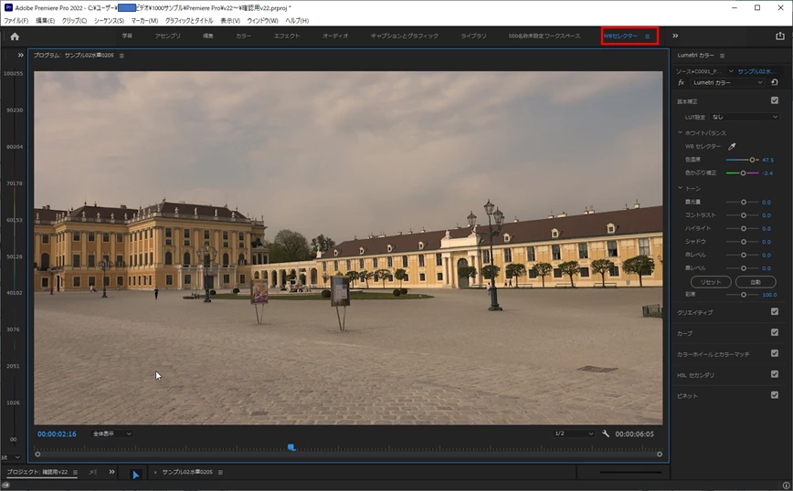

「プログラムモニター」と「Lumetri カラー」パネルの2個を表示したワークスペース(ここでは「WBセレクター」)を作成したらいかがでしょうか(下図)。「プログラムモニター」は、「レンチアイコン」をクリックし開いたメニューから「トランスポートコントロールを表示」を選択してチェックを外すと、モニター部分が少し拡大します。 下図は「トランスポートコントロール」部を非表示にした場合です。
WBセレクターの作業を行うときに、「WBセレクター」ワークスペースを選択し、その作業が終われば元のワークスペースを選択します。
※ワークスペースの設定方法
①Premiere Proの画面を最大化します。
②「プログラムモニター」の左端と下端の境界を広げられるところまで広げます。右端の境界は「Lumitri カラー」パネルとの取り合いですが、極力広げます。
③メニューの「ウィンドウ」→「新規ワークスペースとして保存」を選択し、開いた「新規ワークスペース」ウィンドウで「名前」を入力し「OK」をクリックします。
④上部の「ワークスペース」バーに保存したワークスペースが表示されます。
Mar 2, 2022 2:14 AM UTC
なるほど!不必要なパネルを消しておいてしまうのですね。
「トランスポートコントロール」部も消せるなんて、さすがに自由自在ですね。
ワークスペースの保存はこれまでしたことがなかったのですが、さっそく試し、とても便利です。
「不要な部分は非表示にしてしまう」
目的がはっきりして作業効率も上がりそうです。
ありがとうございました!
