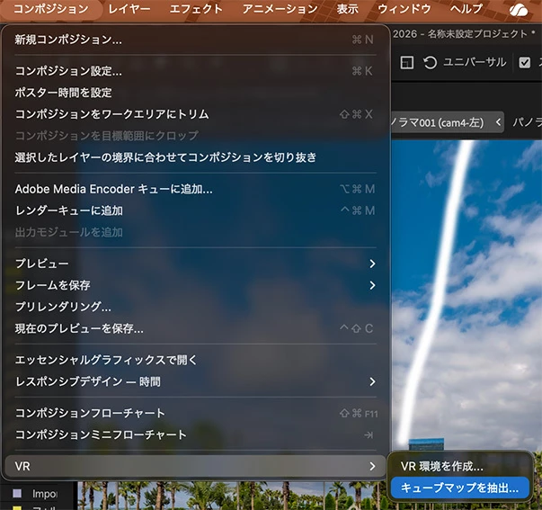

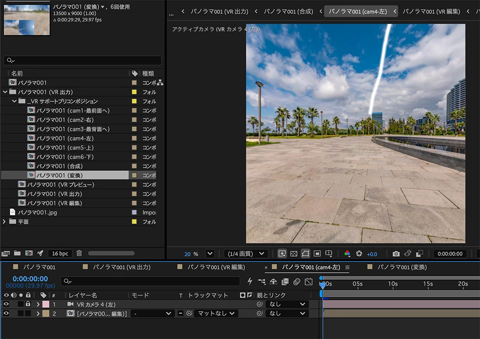

    パノラマ写真を読み込んでコンポジションを作成してから、メニューにある「キュービックを抽出」を選択します。(下図参照)

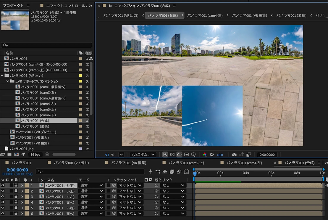

    複数のコンポジションが自動で作成されますが、名前に「VR出力」の記述があるのが最終書き出すパノラマ写真になります。
    下図は、変換された画像が「合成」されたものです。
    白い線が描かれたものは、2個あります。

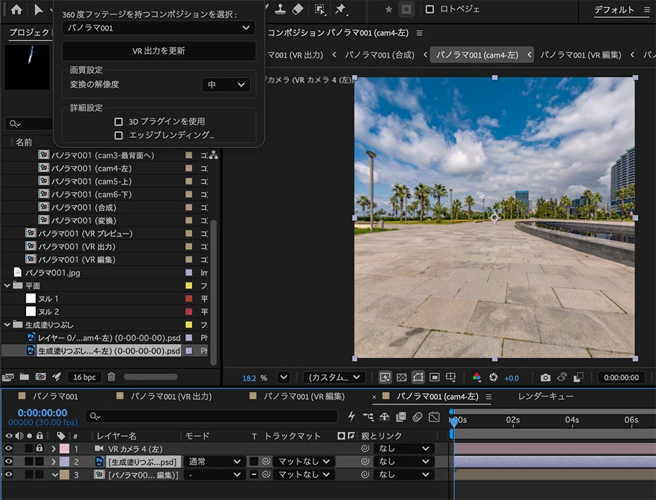

    まずは、「左」のコンポジションを開きます。

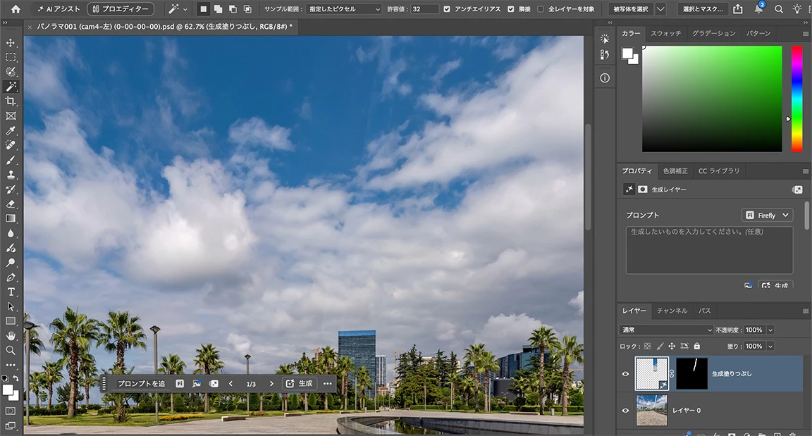

     このフレームをファイルとして書き出して、Photoshopで編集します。
     Photoshopの「生成塗りつぶし」を使用すると綺麗に白線部分が修正されます。
     生成塗りつぶしのレイヤーは、単独のレイヤーになっているので、このままPhotoshop形式で保存して、After Effects に読み込みます。
     読み込んだフィルから「生成塗りつぶし」のレイヤーだけを元のレイヤーに配置すると跡形もなく白線部分が修正されます。

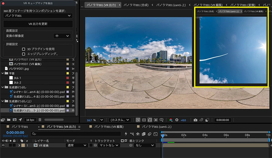

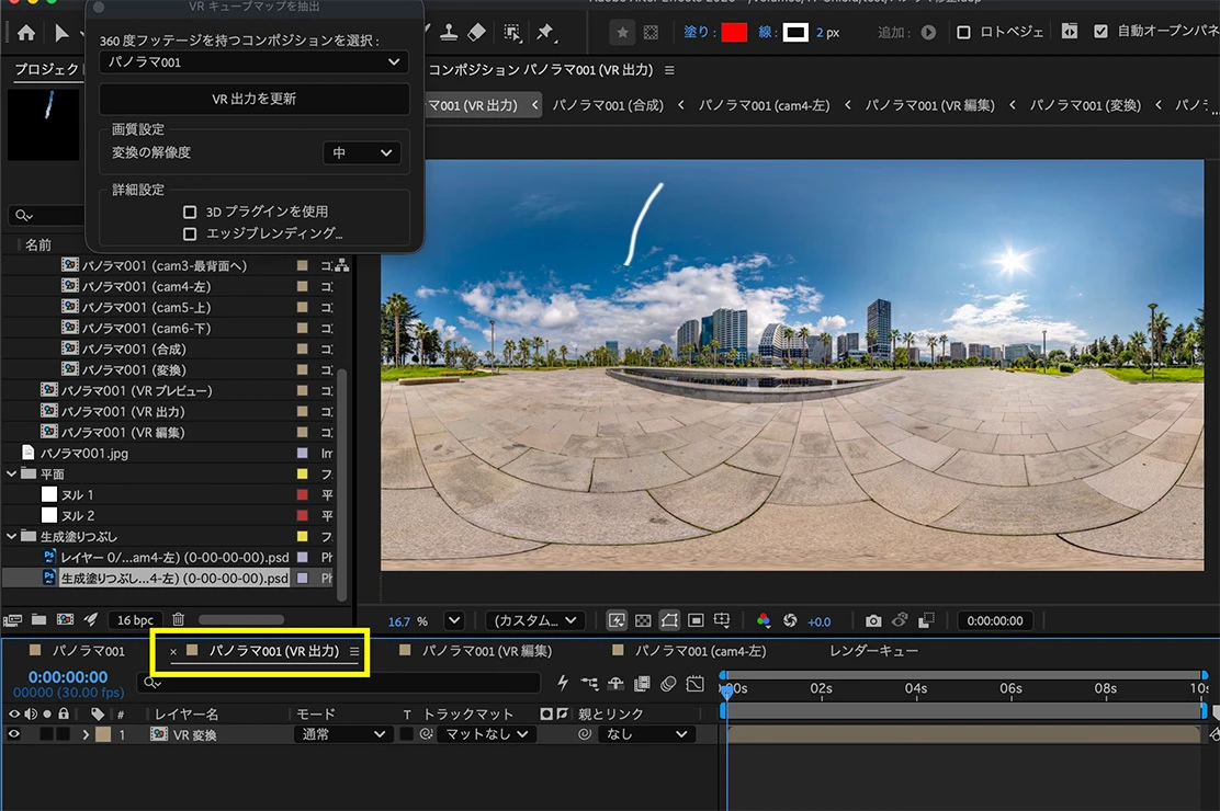

    「 VR出力」画面を見ると、修正された部分が反映されています。
    引き続き2個目の画像をPhotoshopで修正してレイヤーを配置すると、白線は全て消えます。

    今回の例では、主に静止画に対応したものですが動画素材の場合は、After Effectsに「コンテンツに応じた塗りつぶし」という機能もあります。
    今回の方法で、2カ所の修正を行っていますが一つで済む方法を動画にして添付しています。
    マスターカメラを回転させて白線部分を最前面のコンポジションに収まるようにします。
    修正後は、「VR出力」コンポジションのエフェクトを使って画像が元の形状になるように修正しています。
    エフェクトの値は、マスターカメラの値を参照して入力すると正確に合わせることができます。
