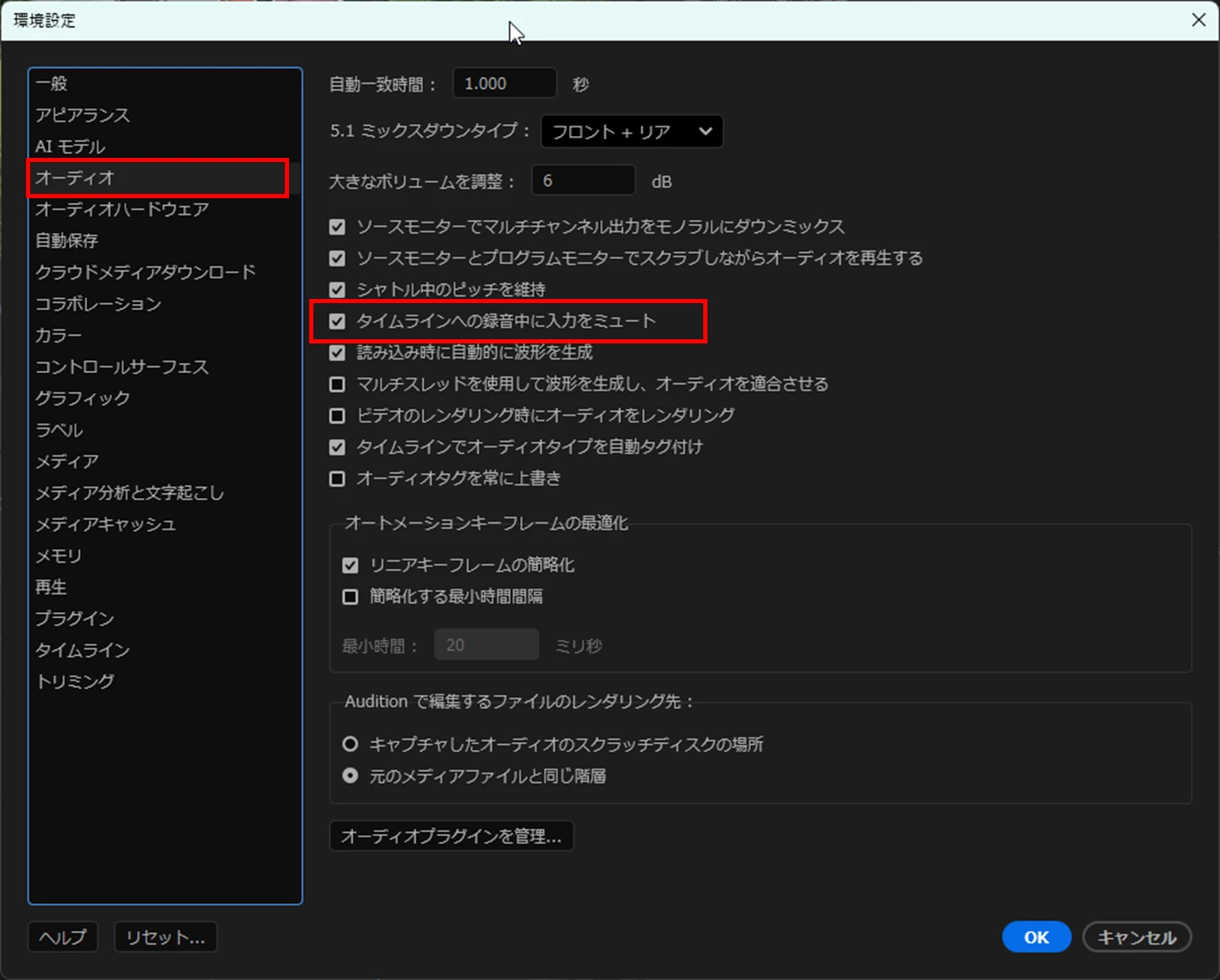

    こんにちは、efficient_lullaby1686 さん
    まず、OSとそのバージョン、Premiere Proのバージョン(v24.5、v25.5等)を教えていただけますか。
    私が提示した手順で、どの手順でうまくいかないのか教えていただけますか。
    ①「環境設定」⇒「オーディオ」ペインで「タイムラインへの録音中に入力をミュート」にチェックを入れ「OK」をクリックします。
    チェックを入れないと、スピーカーの音声がマイクに入りこれが繰り返されることにより耳を突くような「ピー」という「音」を発してハウリングを起こします。
    ②ボイスオーバー録音するトラック以外のオーディオトラックを「M(ミュート)」に設定します。
    ③録音開始時間に再生ヘッドを移動します。
    ④録音するトラックの「マイク」を「オン」にします。
    ⑤カウントダウン分だけ再生ヘッドが戻ってから動き出すとともにカウントダウンが始まり、終了すると、録音が開始されます。「プログラムモニター」下部に「レコーディング中」と赤で表示されます。
    ⑥「マイク」をオフにするか、「再生/停止」ボタンを押すと録音が終了し再生ヘッドも停止し、
    続いてオーディオトラックにオーディオクリップが表示され、波形も表示されています。
