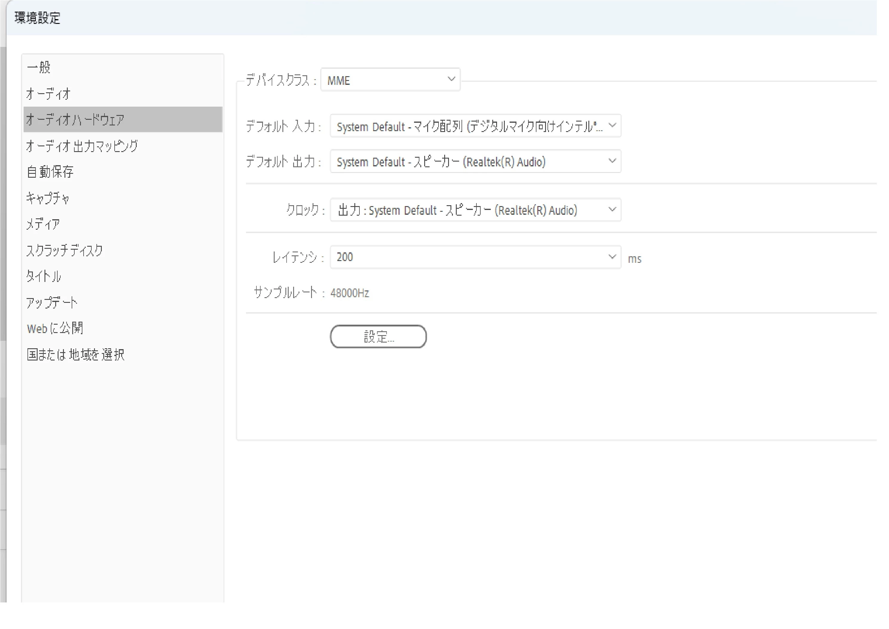

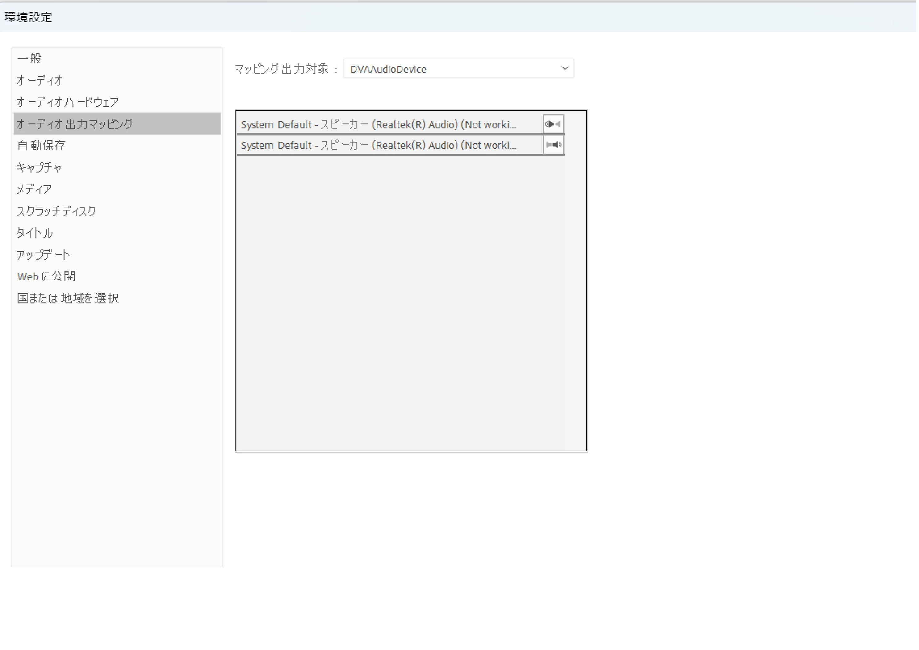

プレミアエレメンツの音が出ません。
オーディオメーターは振れているし、試しに書き出して出来上がったビデオをほかのメディアで再生するとしっかり音が入っています。
プレミアエレメンツ2024 OSはWindows11 25H2です。
プレミアエレメンツから出力される音声とOSの間に何か不具合があるという感じです。
OSのサウンド設定は規定値で確認しています。プレミアエレメンツの環境設定は添付の写真の通りでオーディオ出力マッピングの欄に「not working」が表示されていますがクリックが反応せず変更も消すこともできません。オーディオハードウェアの欄は「スピーカー(Realtek(R)Audio)」以外の選択肢がありません。OS側のサウンド出力も同様です。
因みに再インストールしても音は出ませんでした。
いったい何が悪いのでしょうか。ご教授ください。

    私はPremiere Elementsを使用していないのでPremiere (Pro)を使用している視点からの返信になってしまうのですが、添付していただいた2枚の画像を拝見する限り、設定自体は問題は無いように見えます。
    「Not working」が出ているということは、Premiere Elements側がオーディオデバイスが動作していない(使えない)ことを検出しているので、音が出ていた頃と音が出なくなったときの間で、何かパソコンに変更を加えたことはございませんでしょうか。
    (とくに、音関係のソフト、排他的にオーディオデバイスを使うようなものをインストールしたなど。)
    また、もしまだお試しでなければ「デフォルト入力」を「入力なし」にして、再起動してからお試しいただくといかがでしょうか。
    もうひとつ、
    とのことですが、添付画像を拝見しますと「System Default」とついている項目を選択されているかと思います。
    「System Default」がついていない「スピーカー(Realtek(R)Audio)」という選択肢はございませんでしょうか?

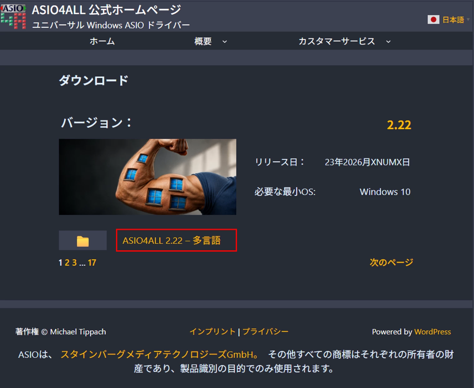

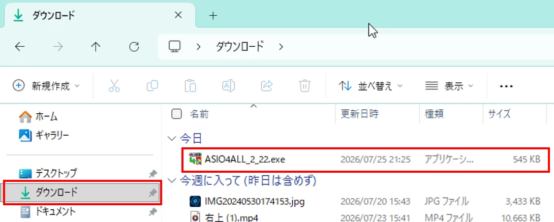

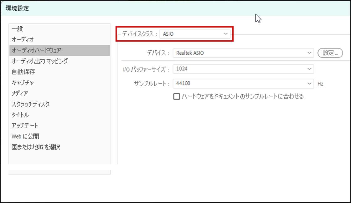

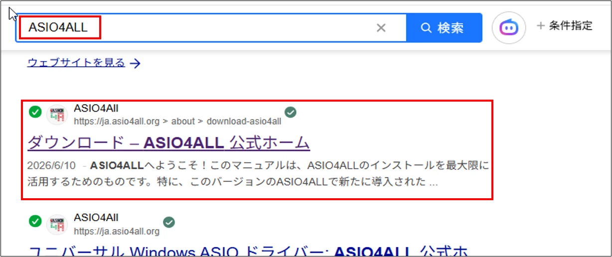

    >ASIOが表示されないのはそもそもおかしいのでしょうか。
    私のPremiere Elements 2024は初期設定から何も変更していませんが、ASIOとMMEの選択肢があります。どちらでも音声は出ます。
    インターネット検索しましたら、ASIOのドライバーを公式ホームページからダウンロードできることが分かりましたので、ダウンロードしインストールしてみたらいかがでしょうか。環境設定のデバイスクラスにASIOが表示されれば音声が出る可能性があるかもしれません。
    次のように行います。
    ①Premiere Elements 2024は終了します。
    ②インターネットで「ASIO4ALL」(3番目は「アイ」、4番目は「オー」です。)と入力し検索します。
    ③公式ホームページのリンクが表示されます。青色文字の部分をダブルクリックします。
    ④ASIO4ALL公式ホームページが開きます。
    黄色文字「ASIO4ALL 2.22 -多言語」(赤枠部)の上をクリックします。
    ⑤エクスプローラーの「ダウンロード」フォルダーに「ASIO4ALL_2.22.exe」ファイルがダウンロードされます。数秒で終わります。
    ⑥この「ASIO4ALL_2.22.exe」の上でダブルクリックします。すると数秒でドライバーがインストールされます。画面のどこかにインストール完了が表示され、すぐに消えると思います。
    ⑦Premiere Elements 2024を起動し、「環境設定」→「オーディオハードウェア」のデバイスクラスに「 ASIO」があればうまくいった可能性があります。「 ASIO」に設定し「OK」をクリックして「環境設定」ウィンドウを閉じます。
    ⑧音声が出るか確認します。
