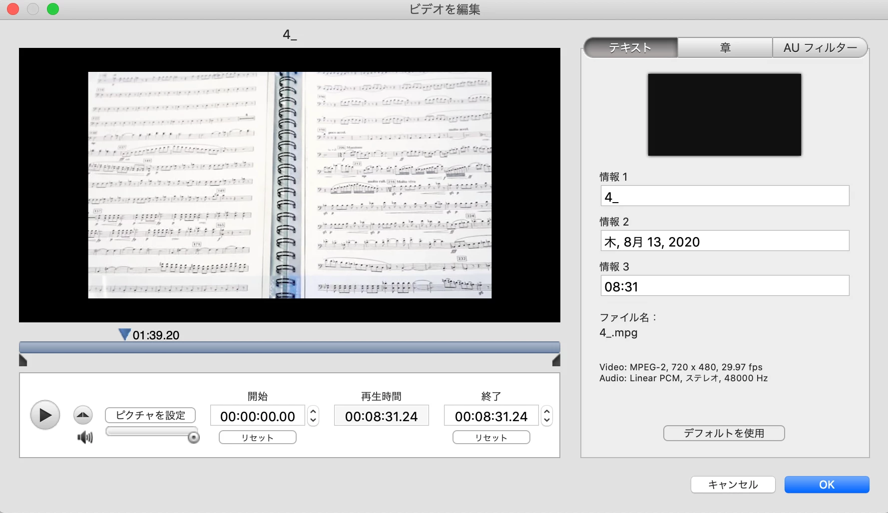

>>Toastの画面上で、読み込んだ素材の映像が表示されているかご確認いただくといかがでしょうか。
こちらですが、
Toastの画面上で読み込んだ素材の映像は表示されていると思います↓
ちなみに素材は「MPEG2-DVD」形式にてマルチプレクスをDVDに設定して書き出した.mpgファイルでした。
説明不足で失礼いたしました。
エンコード設定は、再エンコードを「自動」に設定しています。
