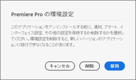

一般的に、トラブルが生じて再インストールする場合は、アンインストール時に表示される「Premiere Proの環境設定」ウィンドウで「削除」にすると良いです。「保持」にするとトラブル情報迄引き継いで再インストールされますので、再度トラブル発生の可能性があります。
私は、アップデートのみ適用されると思っていましたが、PROconsoleさんの情報からダウンデートでも適用されるようですね。
※トラブルがないときの再インストール、アップデート等の場合は、「保持」を選択します。「削除」を選択すると、自分でカスタム設定した内容までクリアされてしまい、引き継ぐことができなくなります。

対処法
プレミアの古いバージョンをアンインストールする時に、環境設定を保存するを選択していました。
再びインストールしました。
でも症状は変わりません。
どうすればよいのかといいますと、
  1. 一回アンインストールします。この時に、環境設定を保存しないでください!
  2. インストールします。
自分はこの方法で直りました。
