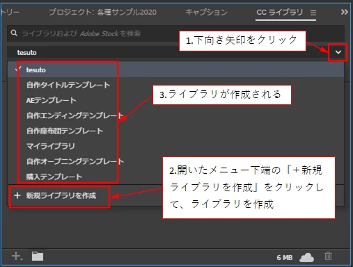

「CCライブラリ」パネルで分類するのはいかがでしょうか。
「CCライブラリ」パネルは、表示されていない場合はメニューの「ウィンドウ」→「ライブラリ」を選択すると表示されます。「編集」ワークスペースを選択した場合は、「プロジェクト」パネルと同じエリアにあります。
①「CCライブラリ」パネルで、分類するフォルダー=ライブラリを作成します。これを繰り返し、分類するライブラリーを必要個数作成します。

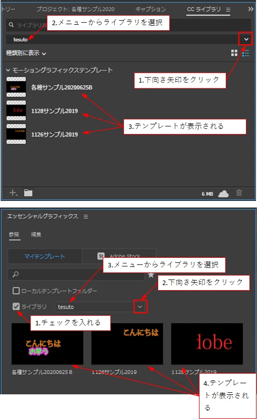

②「エッセンシャルグラフィックス」パネルで、テンプレートの保存先(コピー先)のライブラリを指定します。
このようにして各テンプレートを分類分けしたライブラリに保存(コピー)します。
③すると、保存(コピー)したテンプレートが、「CCライブラリ」パネルと「エッセンシャルグラフィックス」パネルで表示されます。
各パネルでメニューを開き目的のライブラリを選択すると、そのライブラリに保存(コピー)したテンプレートが表示されます。
次に使用するテンプレートをビデオトラックにドラッグ&ドロップします。

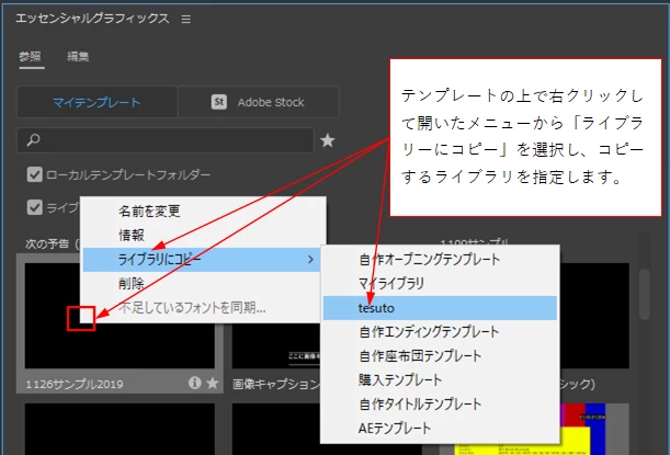

こんにちは。
Adobe Bridgeという、別のソフトでライブラリをある程度管理できると思います。
Adobe Bridgeで「ライブラリ」パネルを開き、新規のライブラリを作成してください。
その後、PremiereProでエッセンシャルグラフィックスパネルで、モーションテンプレートを「ライブラリーにコピー」で、作成したライブラリに整理していくことができると思います。
