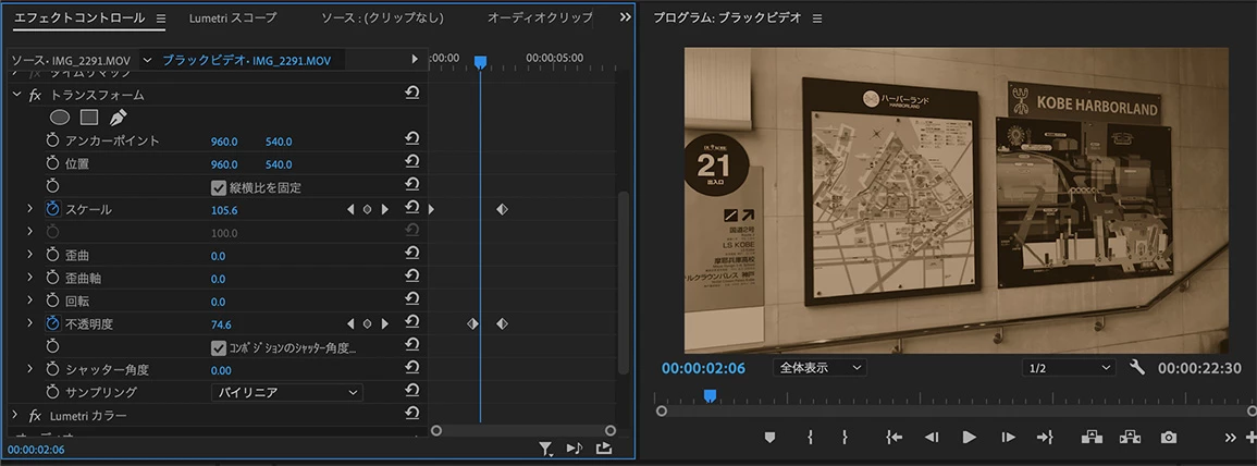

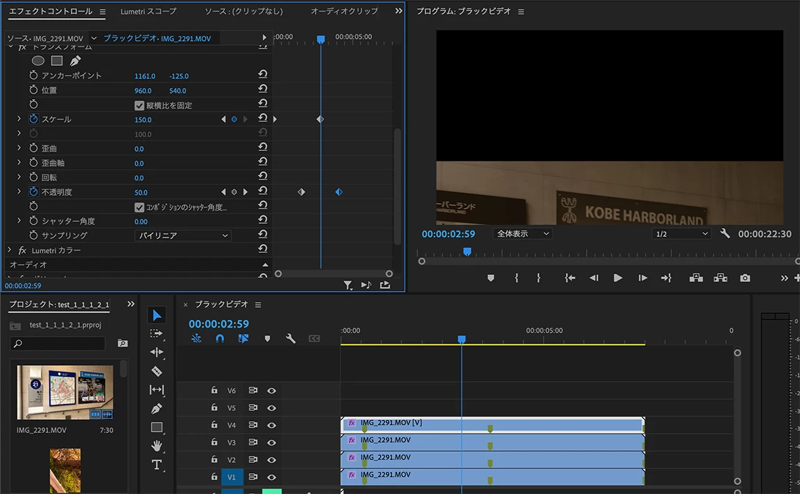

参考動画は、After Effectsとプラグインを使用していると思われます。
一例ですが、
参考動画では、写真が飛んでくる途中から写真が透過しているので、スケールと不透明度の設定をします。
まず、クリップにエフェクト「トランスフォーム」を追加。
画像が消滅するときは、元画像より大きくします。
3秒程度で、スケール値 150%にキーフレームを追加。
0秒にスケール値 0%のキーフレームを追加。
不透明度は、3秒程度で 0%、1秒ほど手前で100%のキーフレームを追加。
飛んできた画像が、消える時に画面のどの辺りを通過するかをエフェクト「トランスフォーム」の「アンカーポイント」で調整する。
設定したエフェクト「トランスフォーム」をコピーして、他のクリップにペーストする。
各クリップでアンカーポイントの調整をして、画像をズラすようにする。
バーをずらして、画像が出現する時間を調整。
1番目の画像を最上段にして、下図 添付動画のように配置する。
背景は、プラグインを使用しています。
以上です。

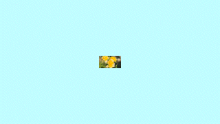

November 27, 2023
こんにちは、剛史5C7F さん
まず、OSとそのバージョン、Premiere Proのバージョンを教えてください。
>中央から外側に、写真がズームされながら動いていく方法を探しています。
Premiere Proで行う場合は、下図のようなアニメーションになるかなと思います。サンプルとして10枚の画像をアニメーションしてみました。
このような方法で良ければ説明しますが。
それから、このアニメーションはキーフレームの打ち方が分からないとできません。剛史5C7F さんは、失礼ですが、キーフレームの打ち方は、「全然分からない」、「少し分かる」、「楽勝」のどれに該当するでしょうか。教えて頂けますか。
