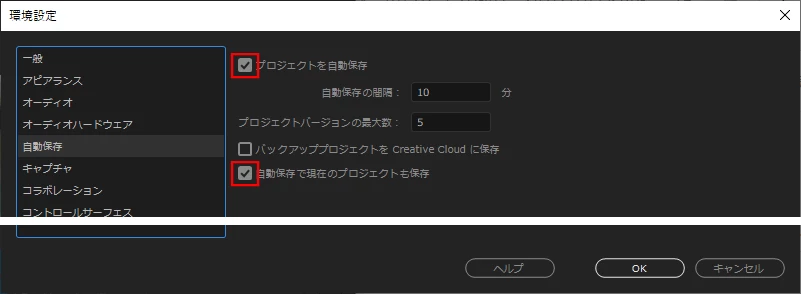

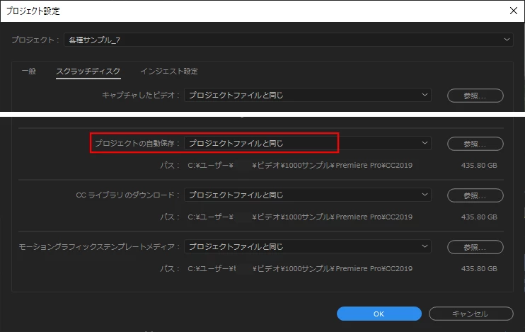

念のため、下記①②の設定を確認し、自動保存ファイルの作成有無を確認してみてください。
①メニューの「編集」→「環境設定」→「自動保存」を選択し、開いた「環境設定」ウィンドウで、「プロジェクトを自動保存」と「自動保存で現在のプロジェクトも保存」の両方にチェックを入れます(下図赤枠部)。
②メニューの「ファイル」→「プロジェクト設定」→「スクラッチディスク」を選択し、開いた「プロジェクト設定」ウィンドウの「プロジェクトの自動保存」を「プロジェクトファイルと同じ」を選択します(下図赤枠部)。

「プロジェクトの自動保存」にはチェックが入っていましたが
下の「自動保存で現在のプロジェクトを保存」にはチェックしていませんでした。
こちらが問題だったのでしょうか…

>こちらが問題だったのでしょうか…
それは関係ないと思います。そのチェックを入れるとPremiere Proを終了する時に、プロジェクトファイルが通常の保存フォルダーとは別にそのフォルダーにも保存されます。

A:オートセーブについては環境設定内の自動保存のチェックが外れていたりすることはありませんでしょうか?
こちらが問題だったのでしょうか…

お使いの状況からみて問題箇所ではないと思われます。
「自動保存で現在のプロジェクトも保存」の機能としては
Premiere Proが複数のプロジェクトを同時に開けるようになった時についた機能となるので、
複数プロジェクトを開いて作業するような状態でなければ特に必要ないですがONにしてても大丈夫な箇所なのでチェックを入れておくのがよいかとー。
