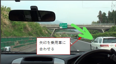

    以下、乗用車を矢印が追従するのを、手打ちのキーフレーム作成で説明します。宜しかったら参考にしてください。

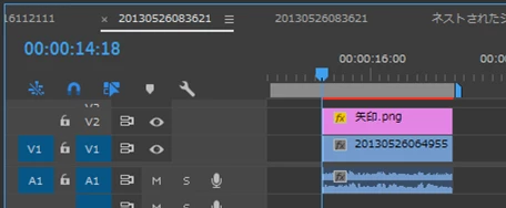

    ①V1に映像クリップ、V2にpngまたはpsdファイル形式の矢印画像クリップを配置します。
    ②再生ヘッドをトラッキング開始位置へ移動します。ここではクリップの左端です。
    ③画像クリップを選択し、「エフェクトコントロール」パネルの「モーション」の「位置」、「スケール」と「回転」パラメーターで矢印の位置、大きさと方向を調整し、乗用車に合わせます。

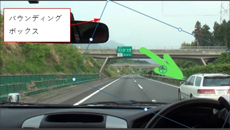

    ④画像クリップを選択したまま、「エフェクトコントロール」パネルの「モーション」の文字の上をクリックします。すると、「プログラムモニター」に矢印の「バウンディングボックス」が表示されます。

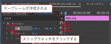

    ⑤「エフェクトコントロール」パネルの「モーション」の「位置」パラメーターの左端の「ストップウォッチ」をクリックします。すると「キーフレーム」が作成されます。これで矢印の最初の位置が決まります。
    また、この時、バウンディングボックスは非表示になります。
    ⑥再度「モーション」の文字の上をクリックし、バウンディングボックスを表示させます。
    ⑦再生ヘッドを乗用車の動きの変化があるところ迄、数フレーム進めます。この作業は慣れて感覚を掴んでください。
    ⑧次に、バウンディングボックス内をドラッグして、矢印を乗用車に合わせます。すると、キーフレームが自動的に作成されます。これで矢印の2番目の位置が決まります。

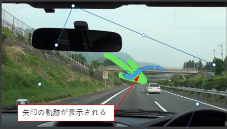

    ⑨上記⑦⑧をトラッキング終了位置まで繰り返し続けます。これで各位置における矢印の位置が決まります。

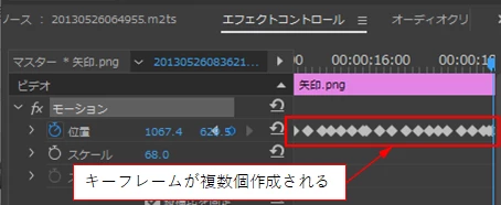

    キーフレームは複数個作成され、「プログラムモニター」には矢印の軌跡が表示されます。
    「バウンディングボックス」は、「プログラムモニター」で「バウンディングボックス」の外側の任意の位置をクリックすれば消えます。
