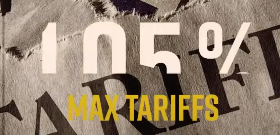

例えば以下のようなアニメーションです。
①下から浮かびながら白の数字が0から始まり設定した数字までカウントされていき、
最後は赤の数字で固定
(最後は下に沈みながら消える) 
②文字が上からor下から出てきて最後は一直線で並ぶ
その他、円グラフも数値と色を設定すればその通りに動いて
円グラフが完成するアニメーションも作りたいorダウンロードしたいのですが、
どなたか分かる方がいればご教示願いたいです。

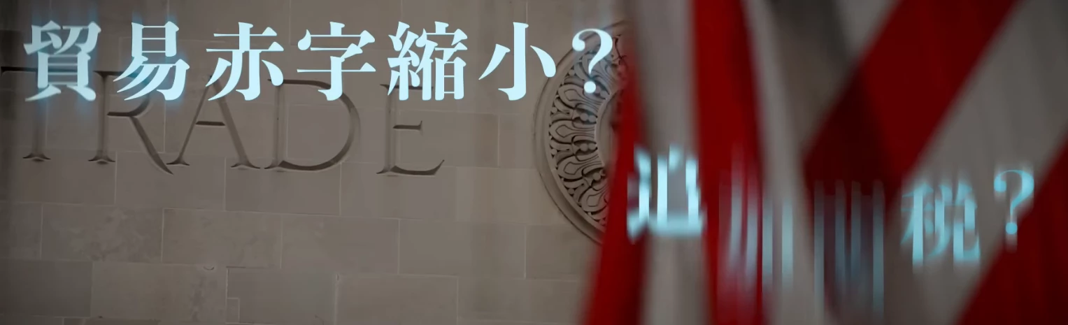

こんにちは
それでは残像を加える方法をやりましょう。
考え方は、

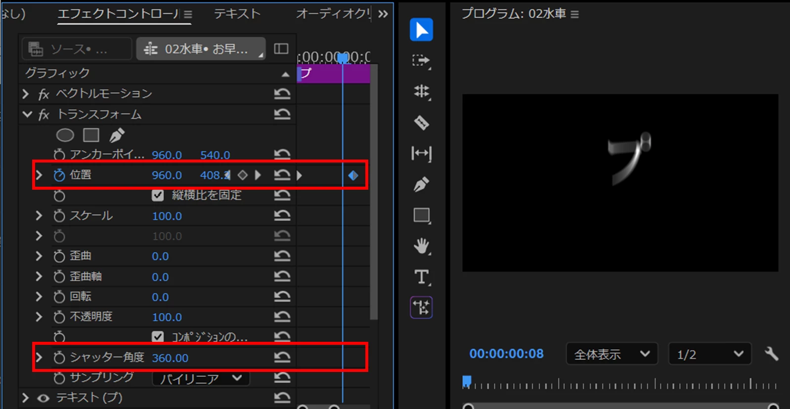

a.テロップに「トランスフォーム」エフェクトを適用し、「位置」でテロップを動かし、あとは「シャッター角度」で数値を設定するのみです。 「シャッター角度」は数値を大きくしたほうが残像が大きくでるようです。
b.それぞれの文字が入り込むタイミングをずらす場合は、それぞれの文字毎にクリップを作成するのが簡単ですが、クリップ数が文字数と同じだけ必要になります。タイムラインも賑やかになります。
ここではエッセンシャルグラフィックステキストを使用しますので、それの長所を生かして1個のクリップで作成します。

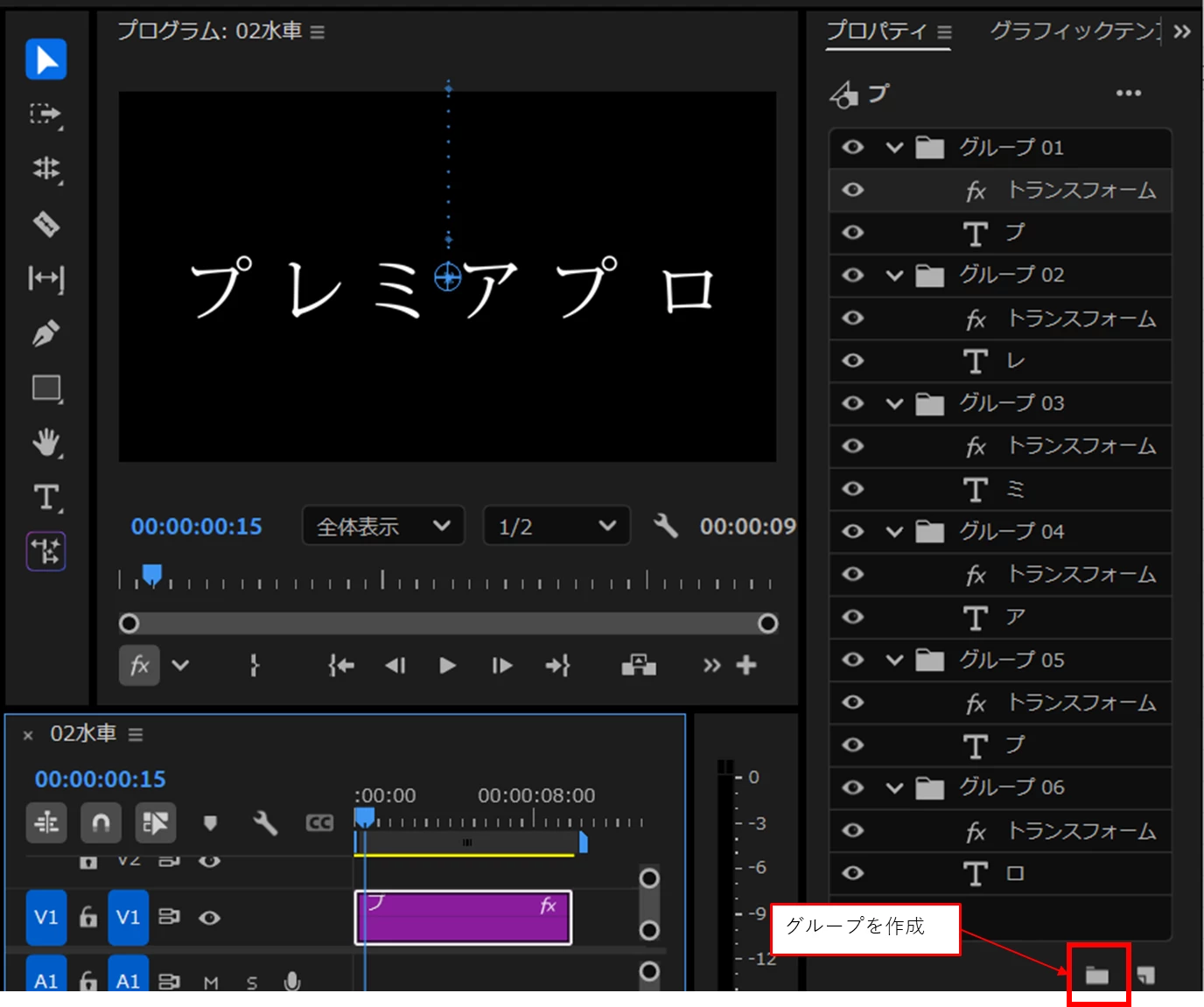

それぞれの文字に「トランスフォーム」エフェクトを適用し、文字と「トランスフォーム」エフェクトをグループ化します。
ここから作成手順の説明です。
①1個のクリップに文字を1個ずつにばらして作成します。
②それぞれの文字に「トランスフォーム」エフェクトを適用し、文字と「トランスフォーム」エフェクトを選択して「グループを作成」アイコンをクックしてグループ化します。
③それぞれのグループの「トランスフォーム」で「位置」でキーフレームを設定し(ここでは開始と終了間は15フレーム)、シャッター角度を設定します。

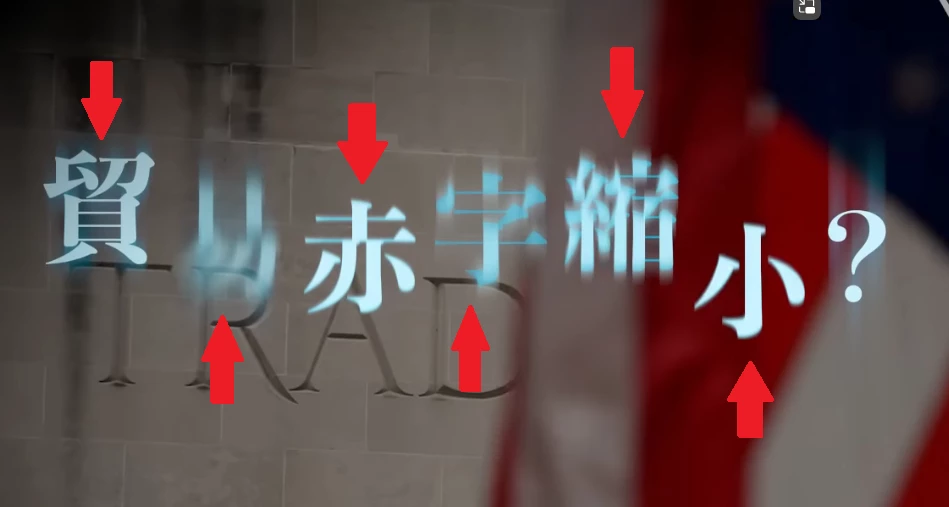

キーフレームは各文字で少しずつタイミングをずらして打ちます(ここでは1~3フレーム程度)。
また、奇数数字は上から、偶数数字は下から入り込むようにしました。

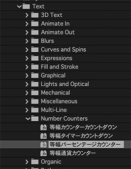

Adobe Stockのビデオテンプレートにあるモーショングラフィックステンプレートまたは、After Effects テンプレートを検索するとテキストアニメーション用のテンプレートが探せると思います。
アドビのビデオテンプレート : どんなクリエイティブなプロジェクトでも使えるビデオテンプレートをダウンロードしましょう | Adobe Stock
上記のテンプレートはすべてAfter Effectsだけで作成されているので、自作も可能です。
また、After Effects標準のアニメーションプリセットには、テキスト関連のプリセットも多数搭載されているので設定を変えて応用ができるようになっています。
パーセンテージカウンターを使った一例ですが動画を添付しています。
一例としたのは、使う機能によって複数の作成方法があるということです。

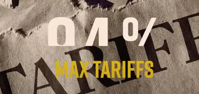

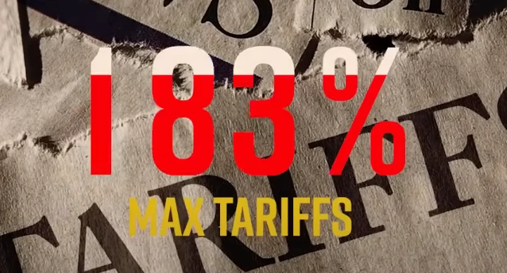

その映像を分解してみたところ
・数字は、1.5秒間で上昇し、3.5秒間停止し、1秒間で下降
・文字が赤くなるのは最初から約3.2秒間で上まで赤くなる
・数字は途中を飛ばして対数関数的に大きくなる
ということが分かりましたので
・After Effectsの番号エフェクトは使用できない
故に
Premiere Proのテロップで数字を作成し、「テキストでマスク」機能で文字を透明にしてそこに赤色が上に上がるようにしました。
明日(4/30)、説明を書き込みます。
