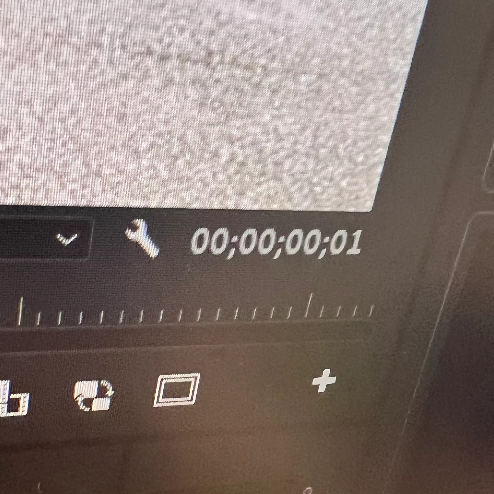

初心的な質問で申し訳ありません。
写真の時間の部分がいつもなら動画の尺で
表示されるのですが尺は1時間ほどあるのに
表示が00:00:00:01となっており、
不便で困っております。
表示の直し方を教えていただきたいです。
何卒よろしくお願いいたします。

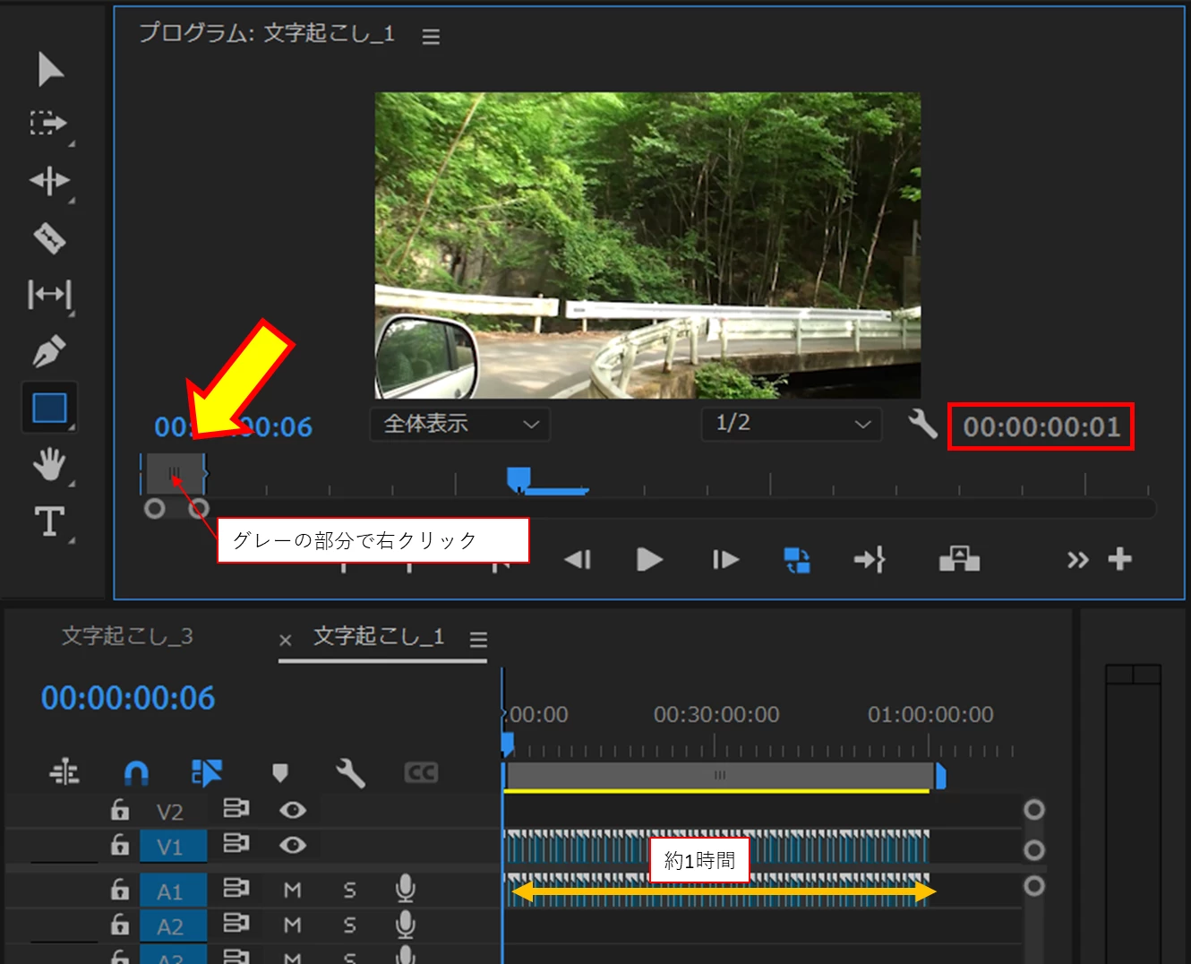

こんにちは、suuuu24 さん
まず、OSとそのバージョン、Premiere Proのバージョンを教えていただけますか。
下図のようになっているということでしょうか。
推定ですが、「プログラムモニター」の時間目盛りの1フレームのところに「インポイント&アウトポイント」、または「アウトポイント」が設定されていませんか(下図黄色矢印)。
その場合は、時間目盛りをズームインし(目盛りの左端です)、グレーの部分で右クリックし開いたコンテキストメニューから「インポイント&アウトポイントをクリア」、または「アウトポイントを消去」を選択します。
*スクリーンショットは写真を撮影し、ファイルにして読み込んだのですよね。
簡単に撮れる方法がありますので、下記リンクを参考に試していただけますか(Windows用です)。
スクリーンショットを撮ったら、フォーラムのスクリーンショット挿入先へカーソルを移動して「Ctrl」+「V」キーを押すと、挿入されます。

こんにちは、suuuu24 さん
