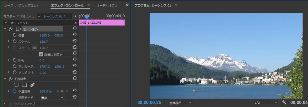

    クリップを右クリックして開くコンテキストメニューから「フレームサイズに合わせる」または「フレームサイズに合わせてスケール」のチェックを外します。
    この時「エフェクトコントロール」パネルの「モーション」の「スケール」の値が「100.0」になっていることを確認してください。なっていなければ「100.0」にします。
    また、この時「モーション」の文字の上をクリックすると、「プログラムモニター」には静止画の輪郭がバウンディングボックスで表示されます。
    添付画像は、画像の上でクリックすると、拡大します。
    画像の一部分(街並み)から、全体的な風景にズームアウトする内容で説明します。
    ①バウンディングボックスをドラッグして画像の一部分(街並み)の画角に決めます。または「モーション」の「位置」と「スケール」を調整しても出来ます。

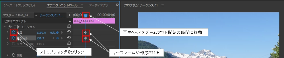

    ②再生ヘッドをズームアウト開始の時間に移動し、「位置」と「スケール」のストップウォッチをクリックします。
    ⇒キーフレームが作成されます。

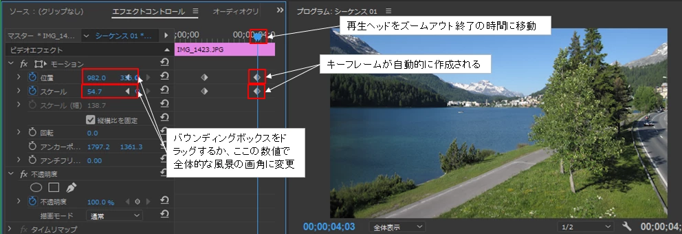

    ③再生ヘッドをズームアウト終了の時間に移動し、バウンディングボックスをドラッグするか、「位置」と「スケール」の数値を調整して全体的な風景の画角に変更します。
    ⇒すると、キーフレームが自動的に打たれます。
    以上で完成です。プレビューしてみてください。
