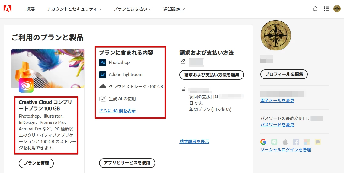

通常ですと今見えているフォーラムの画面の右上のご自身のアイコンをクリックし、「アカウントの管理」をクリック、
表示されたページで再度、右上のご自身のアカウントをクリックし「アカウントの管理」を選択することで添付画像のような契約しているプランが表示されます。
また、ご記載の内容から色々と混乱されていると思いますので、
まずは契約が有るかどうかをアカウントの管理から確認していただき、
無いようであればサポートに問い合わせて詳細を確認してみてください(本フォーラムでは契約内容まで確認できないため)
