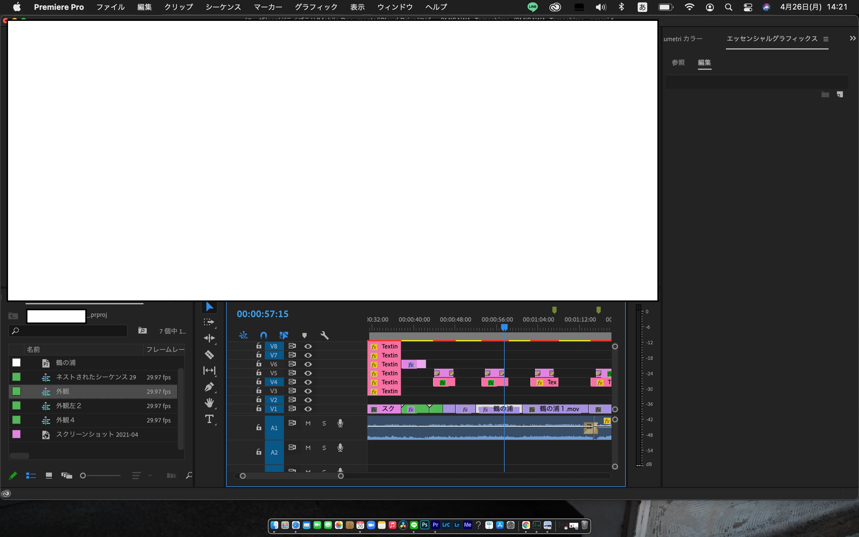

再度のご相談すみません。
以前プロキシを作ったのですが重くなってしまう現象で相談させていただいたのですが、
プロキシの作り方を間違っているのが大きな原因ではないかと思い、そのせいで重くなってしまっているのかとおもいました。
なのでプロキシを切り離そうかと思うのですができず調べても解決方法がでてきません。
どなたかわかるかたがいらっしゃれば教えていただけますと嬉しいです。
今の状態はこのような感じです。
どうして切り離しを選択出来ないのかとかがわかりませんので質問させていただきました。

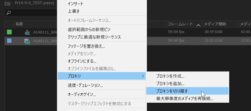

プロキシの切り離し方は、添付画像のようにプロキシを作成したクリップを右クリックし(複数選択もできます)、「プロキシを切り離す」を選択します。
プロキシファイル自体はHDDやSSD上から削除されないので、デフォルトの設定であれば「Proxies」フォルダごと削除すると消えます(ほかのプロジェクトファイルで使用しているプロキシがある場合は注意してください。)。プロキシ作成時に任意の保存場所を選んでいた場合には、その場所から削除します。
なお、その後再びそのプロジェクトを開くと、「メディアをリンク」ウィンドウが開いてプロキシファイルが見つからない状態になりますが、「すべてオフライン」ボタンを押下していただければ大丈夫です。

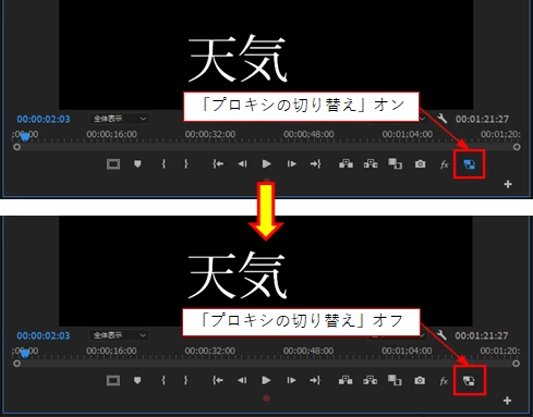

「プログラムモニター」の「トランスポートコントロール部」にある「プロキシの切り替え」アイコンをクリックして「オン」(青色)から「オフ」(白色)にすれば通常の編集ができます。
完全にプロキシ編集を切り離すには、新しくプロジェクトを作成するのが良いと思います。
