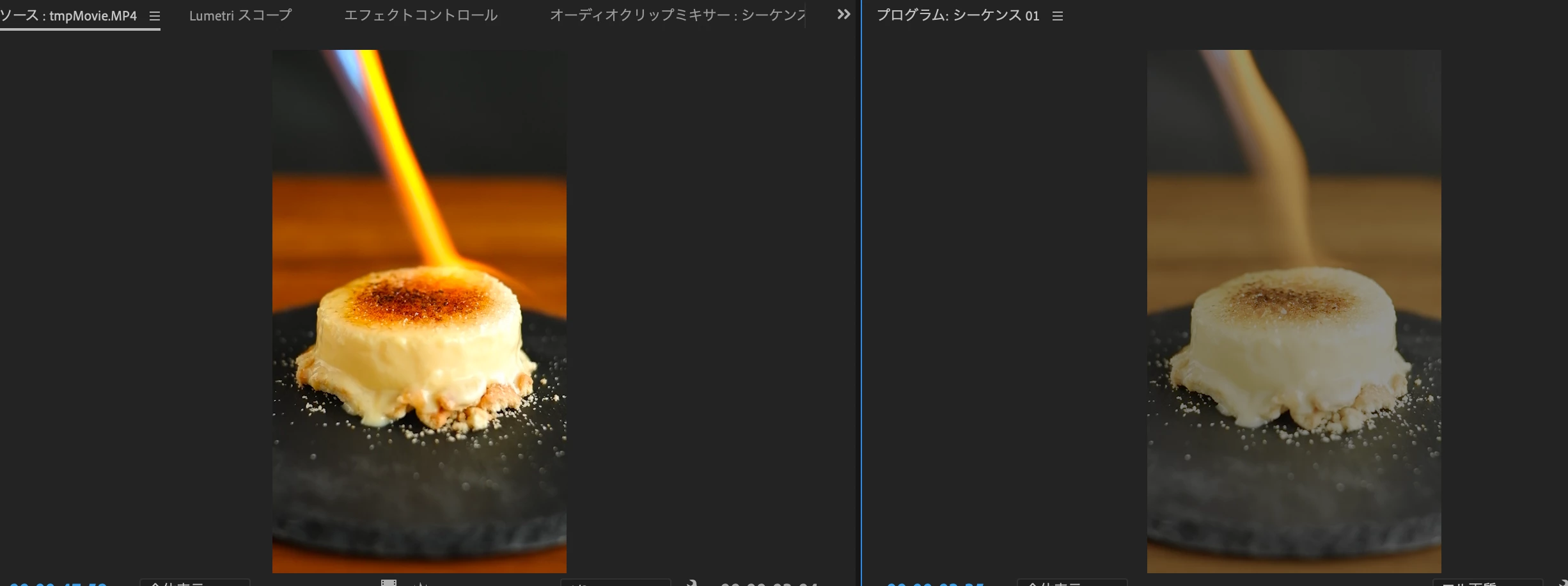

プロジェクトからシーケンスに動画をあげて、プログラムモニターで確認すると
何も編集していないのに、動画が薄黄色っぽくなります。
※添付画像参照↓↓
プログラムモニターでは黄色っぽく映りますが、書き出してみると、動画は通常の色で映っています。
これにはどういった原因が考えられますでしょうか?
調べて見ましたが、しっかりした回答が発見できませんでした。
全くの初心者で申し訳ないですが、ご回答いただけると幸いです。

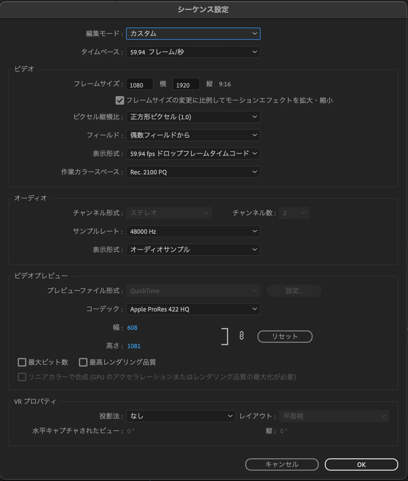

初めて見る症状なのですが、「プログラム」モニターの方は広色域HDRの映像を無変換でSDR狭色域で見ているようなイメージですね……。
シーケンス設定の作業カラースペースや、環境設定のカラーマネージメント設定はどのようになさってますでしょうか。
August 22, 2021
シーケンス設定は、縦型の動画にするため以下のような設定になっています。
環境設定のカラーマネージメント設定につきましては、一度も変更を加えていないです。
このプレビューが黄色っぽく映るのは、時と場合によるみたいで、
昨日は同じ設定で問題なく表示されたのに、今日は黄色っぽく映るみたいなことになっています。

CkunCommunity ExpertCorrect answer
August 22, 2021
添付していただいた画像では、作業カラースペースが広い色域のRec.2020とHDRガンマの一種であるPQガンマを組み合わせた規格になっていますね。これが意図的な設定ではないようでしたら、Rec.709にしていただくといかがでしょうか。
この部分の理由はわかりませんが、macOSの「Night Shift」や「True Tone」による色調変化と相まってそのように見えているということはありませんでしょうか。
