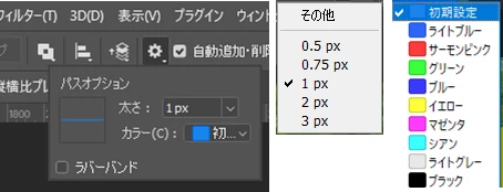

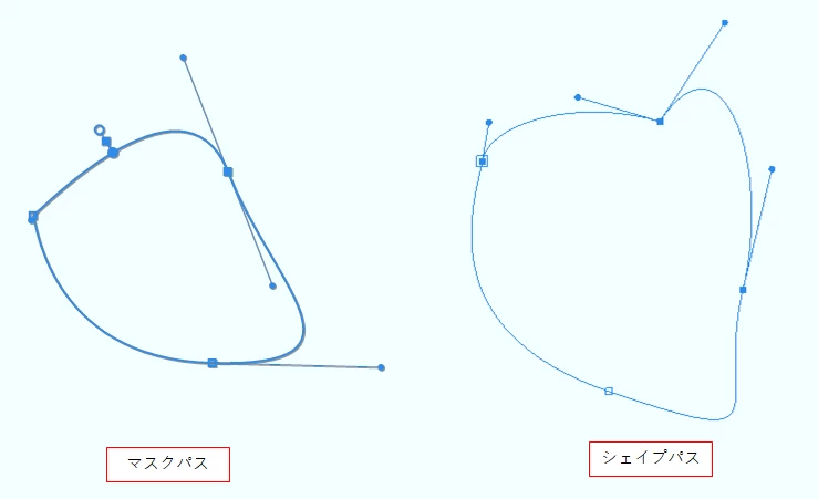

November 16, 2022
こんばんは
気になりましたので、シェイプパスとマスクパスの太さ(ベジェハンドルの引き出し線も含めて)を比較して見ましたら、何とマスクパスのほうが太いですね(下上図)。シェイプパスは繊細な形状を作成する場合等を考慮しパスの太さを細く設定したのかも知れません。
Photoshopではパスの太さとカラーの選択ができるようです(下下図)。
ということで、Premiere Proでもパスの太さとカラーの選択ができるような要望をUserVoiceに投稿したらいかがでしょうか。

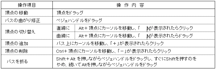

また、シェイプパスとマスクパスの頂点やベジェハンドルの操作についてまとめましたので参考にして頂けたら幸いです。
