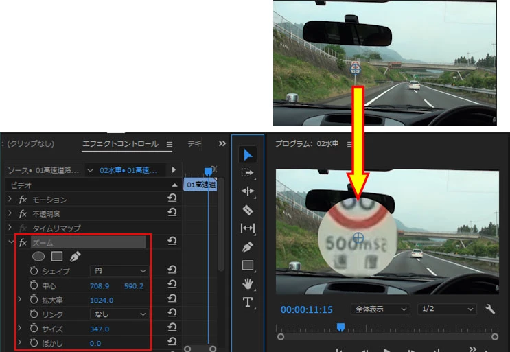

    別案として、ちょっと面倒くさいですが、「ズーム」エフェクトをかける方法もあるかと思います。
    シェイプ(円または正方形)の内部を拡大できます。
    シェイプは、サイズを調整でき、中心の「〇に+」マークをドラックで移動できます。拡大率は相当大きいです。
    ※「ズーム」エフェクトは、「エフェクト」パネルの検索窓に「ズーム」と入力すれば表示されます。

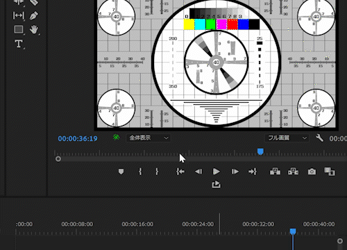

    編集作業中だけの拡大(書き出し結果では拡大させない)の場合、最大400%ではありますが画面左下のズームレベルで拡大率を変更できます。表示位置は、スクロールバーもしくは「手のひらツール」で移動できます。
    Sep 15, 2022 11:29 PM UTC
    Ckunさん
    ありがとうございます!
    スクロールバー、見えてませんでした・・・
    無事に解決しました!
