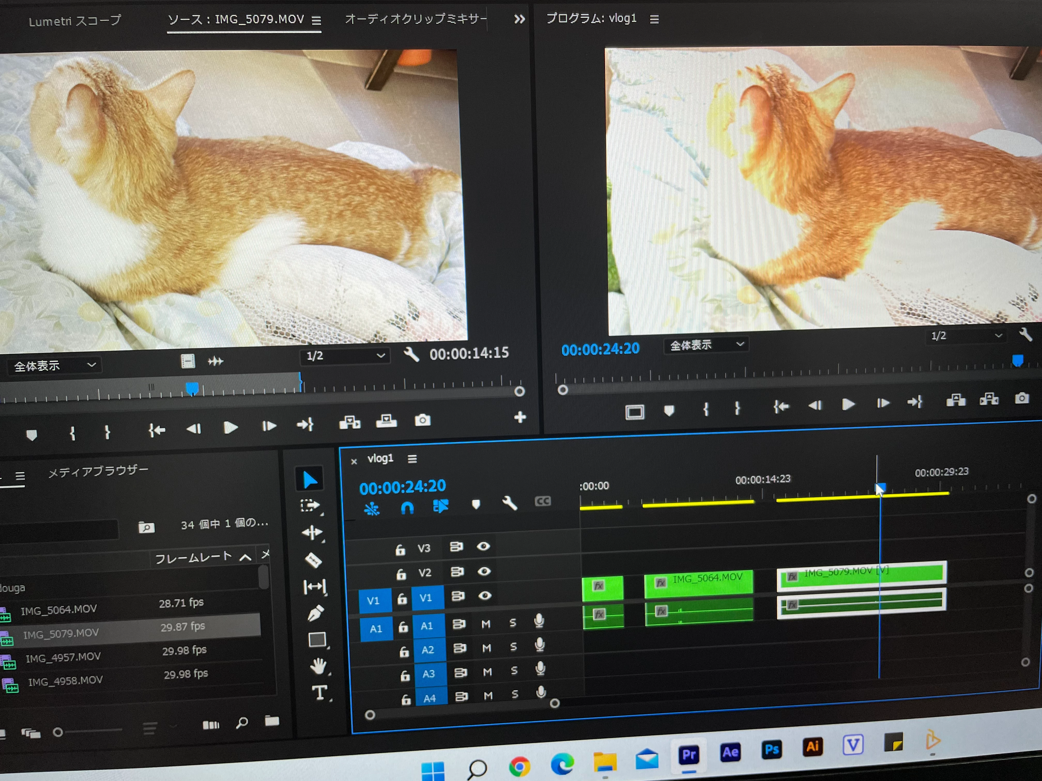

ソースモニターパネルでクリップの使用箇所をトリミングしてからタイムラインに配置した所、プログラムモニターの画面がソースモニターとは異なり白飛びする現象になり、大変困ってます。
対処法を教えて頂けたら幸いです。

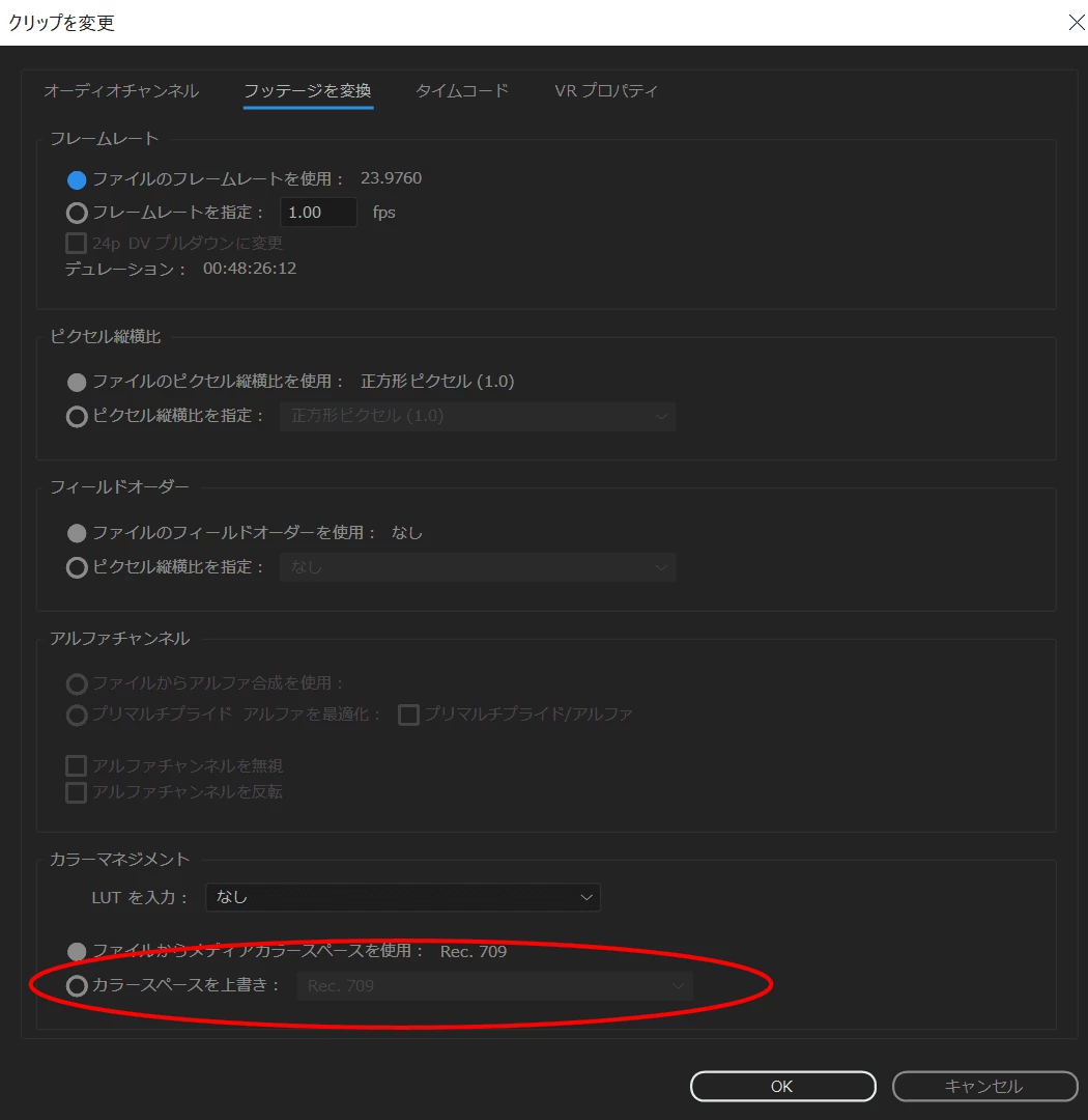

本題については、技術的には正しい方法ではないものの、素材のカラースペースをRec.709に上書きするやりかたが使われることもよくあるようで、現状の(カラーマネージメントされていない状態の)ソースモニターの色味で編集可能です。
プロジェクトウィンドウで素材をすべて選択し、右クリック→「変更」→「フッテージを変換」を選び、「カラースペースを上書き」の方にチェックを入れてRec.709を選択します。

おそらく、HDR素材をお使いの状況かと思います。
素材のカラースペースとタイムラインの作業カラースペース、最終的に書き出す際のカラースペースをきちんと把握しなくては正しい方法は導き出せないのですが、Rec.709のシーケンスをお使いでSDR仕上げする状況と仮定し、HDR→SDRの変換を正しく行うという意味ではエフェクトの「SDR最適化」エフェクトを使う方法があり、Premiere Pro 2021以前のようなHDR非対応のソフトでの挙動を再現するには、素材のカラースペースをRec.709で上書きするという方法もあります。
