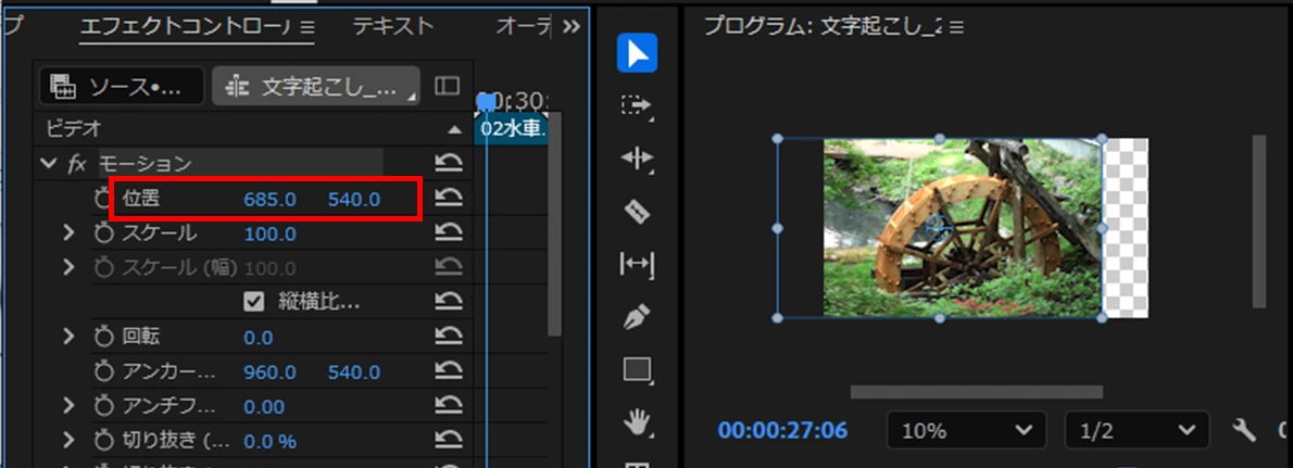

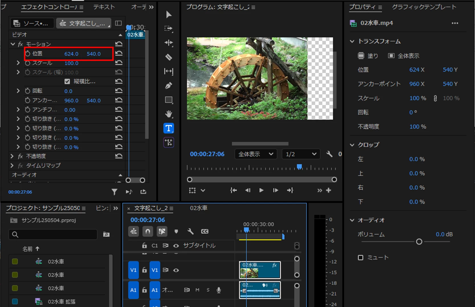

>ビデオを動かしても画像が動いて後ろの透明の柄が出てきます
その通りになると思います。
下図は「ビデオ」の「位置」で画像を左へ移動しましたので、右端部には画像がなくなり透明になります(市松模様の部分)。
補足説明です。
1920×1080シーケンスに1920×1080画像を入れ、「位置」で画像を左へ移動すると、右端部の画像がない部分は透明になります。
透明の部分をなくすには、画像を「スケール」で拡大します。しかし拡大するとぼけてきますので150%くらいが限度だと思います。
また、3840×2160等のフレームサイズの大きい画像を使用する方法もあります。クリップを右クリックして開いたコンテキストメニューから「フレームに合わせる」を選択します。この場合はスケールの値が100%以下なら画質の劣化は起きません。画角変更の自由度が大きいです。
