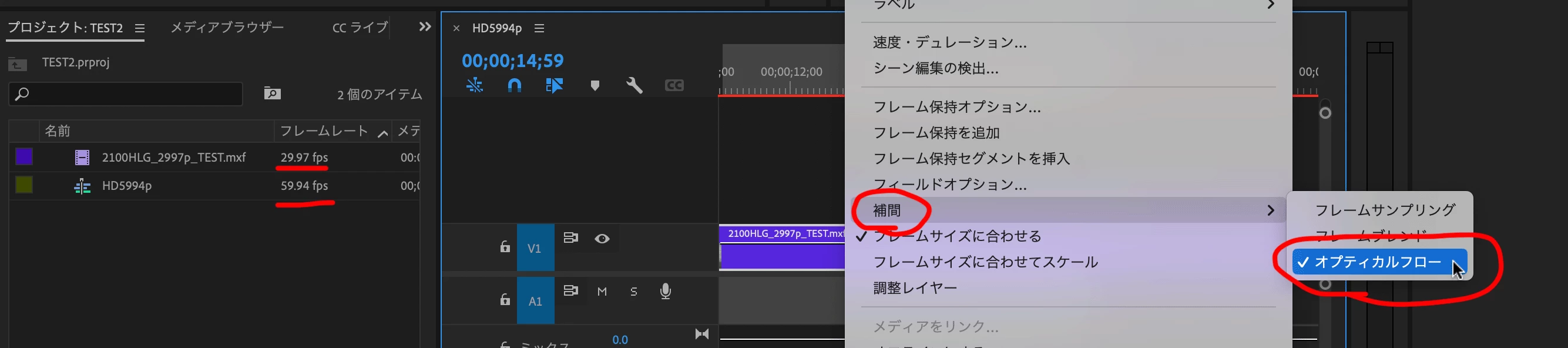

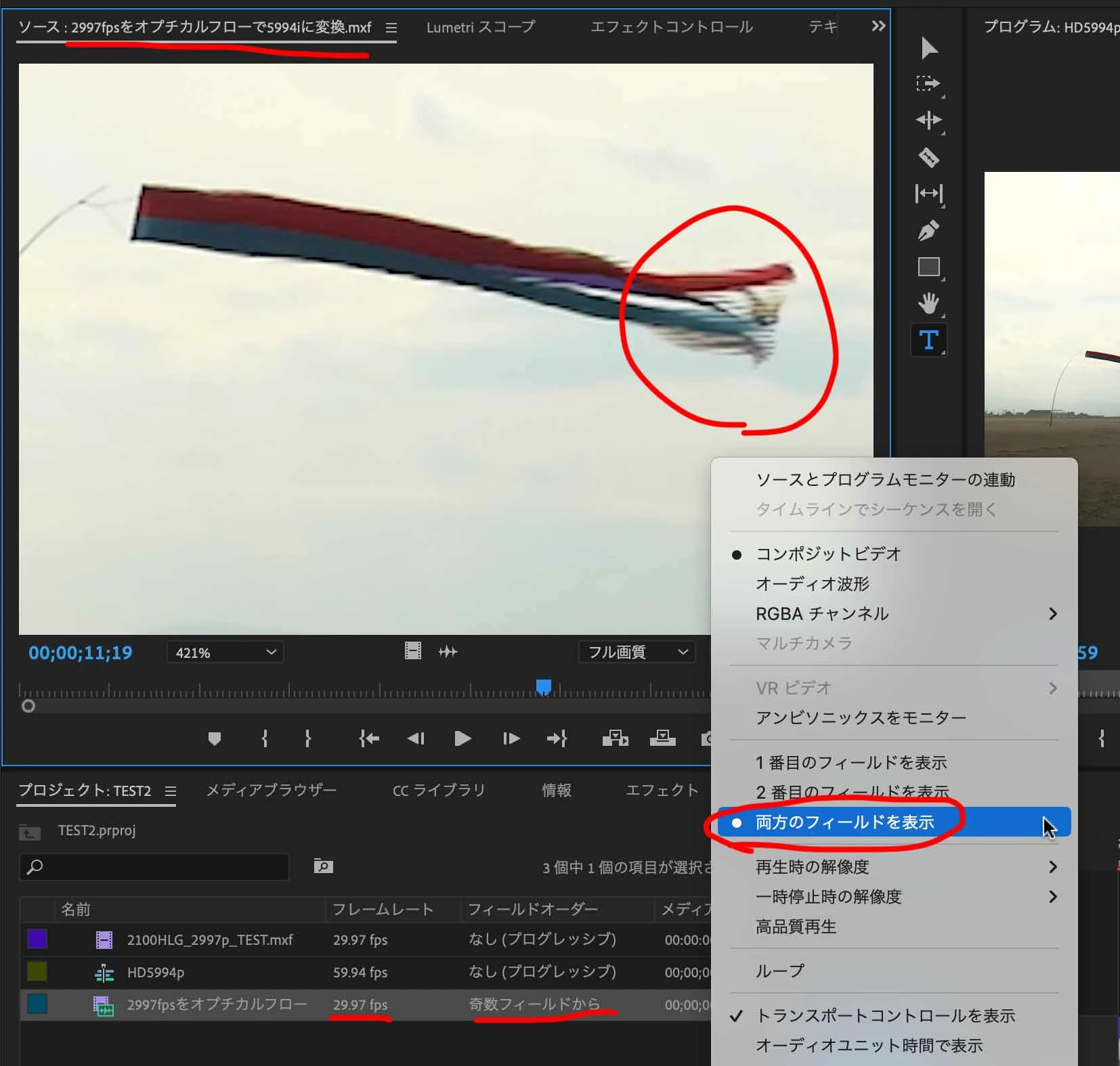

    Jun 29, 2024 6:16 AM UTC
    59.94pと59.94iのように、時間軸方向のフレームもしくはフィールド数が同じであればカクカクせず、「プログレッシブだからカクカクする」ということはないのですが、文面から29.97fpsのプログレッシブ(29.97p)と29.97fpsのインターレース(59.94i)の組み合わせであると推測して、その前提で返信してみます。
    この場合、そもそもの撮影のコマ数が59.94iに対して29.97pは半分しかありませんので、「無いものはどうにもならない」というのが前提となります。どうしても滑らかにしたい場合は、存在しないフレームを「補完」する必要があります。
    Premiere Proの機能では「オプチカルフロー」による補完を使う手があるのですが、29.97fpsインターレース(59.94i)のシーケンスに29.97fpsプログレッシブ(29.97p)の素材をのせた状態では、残念ながら補完されません。
    なので、まずは59.94fpsインターレースなし(プログレッシブ)のシーケンスを作成していただき、ここに29.97fpsプログレッシブの素材をのせて補完方法を「オプチカルフロー」にしていただくと、映像の内容次第ではありますが概ね良好な59.94fpsになるかと思います。
    そのまま59.94fpsとして書き出していただくか、29.97fps奇数優先で書き出していただければ、滑らかさが出てくると思います。このファイルを素材として、本編集のタイムラインに乗せていただきますと、通常の59.94pもしくは59.94iの素材と同等に扱えるかと思います。
    ※オプチカルフローは万能では無いので、複雑な動き(異なる動きのオブジェクトが交差するなど)の部分では歪みなどが生じる場合があります。
