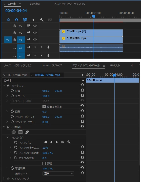

April 18, 2022

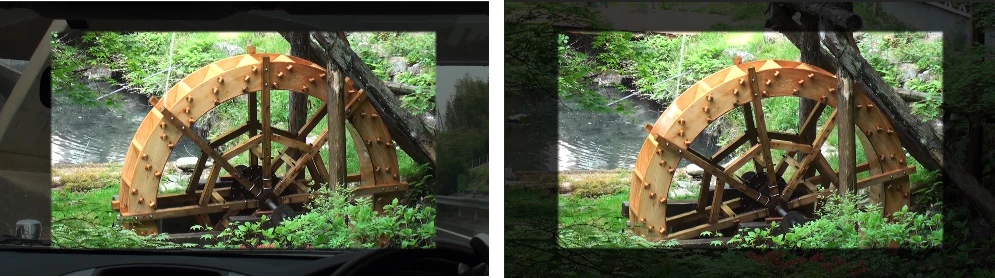

こんばんは、コスミックエナジー研究所さん
うまく理解できていないかも知れませんが、
プロジェクターに映し出されている部分の中央に明るい映像があり、その周囲の映像は暗くなっている。下左図は映像が別々の場合、下右図は同じ場合です。
かつ、中央の映像の大きさは変化する。
で、この暗い部分を少し明るくしたいということでしょうか。
さらに下記スクリーンショットを提示いただけますか。
①タイムラインのスクリーンショット(下上図)
関係するクリップが全部見えるようにし、クリップの名称がよく分かるようにズームインしてください。
②「エフェクトコントロール」パネルのスクリーンショット(下下図)
各クリップ毎のスクリーンショットを提示ください。パラメーターを変更してある部分はそれが分かるようにお願いします。
③「プログラムモニター」のスクリーンショット
また、暗い部分の処理(作成方法)を教えてください。
