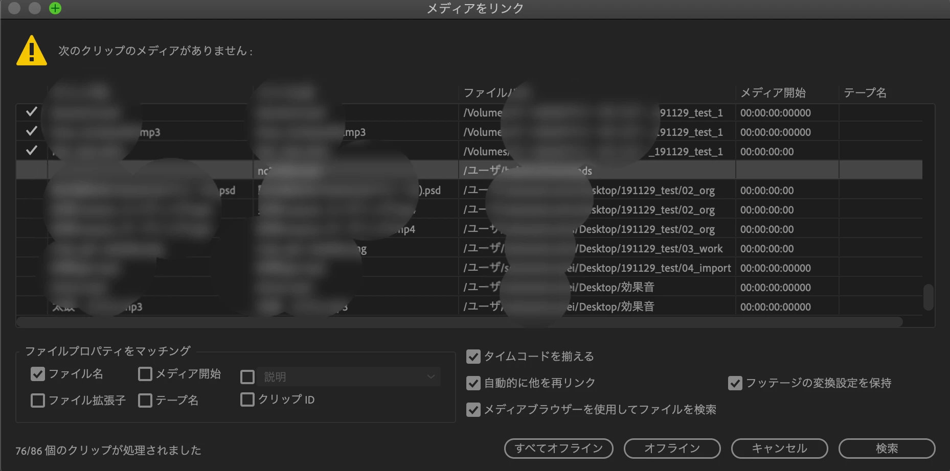

プロジェクトマネージャーを受け取ったが、リンクがおかしい
WindowsのPCで作成したプロジェクトマネージャーをzipし、
ギガファイル便で送ってもらい、Macで解凍し、プロジェクトを開いたところ、
いくつかのフッテージの参照先が送り主のパスになっており、
リンク切れを起こして再検索しても見つからない状況です、
これについての対処法があれば教えていただきたいです。
よろしくお願いいたします。

このように、ファイルパスが相手のフォルダのままで見つからないのです。プロジェクトマネージャーで送ってもらったフォルダの中身にもありません。
一点気がかりなのは.zip解凍の際にエラーが出ます。解凍時に破損しているのかなぁとも考えます。
フッテージはプロジェクトマネージャーで指定したフォルダーに入っているが、プロジェクトパネルのプロパティで見ると、送り主のパスが表示されており、リンク切れを起こしているということでしょうか。
