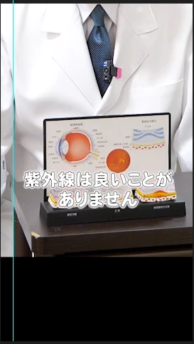

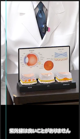

下記が、シーケンスを縦型にした状態です。
これを、下記のように修正したいのですが、1つずつ対応するのは途方にくれるため、何か良い方法がないか?を相談したいです。

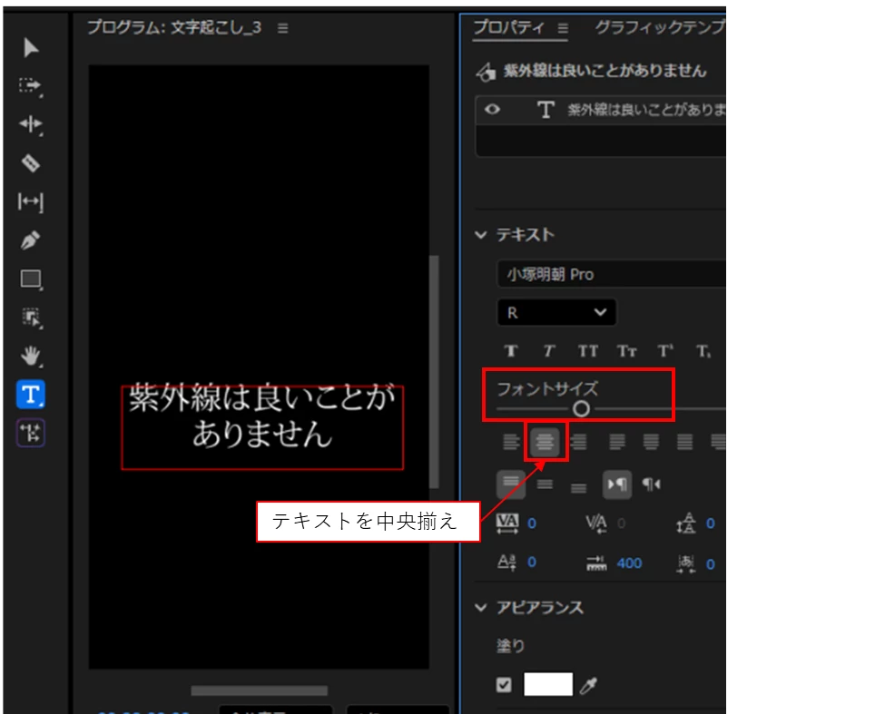

    こんばんは、​@Mizuho29436849b8no さん
    まず、OSとそのバージョン、Premiere Proのバージョン(v24.5、v26.0.1等)を教えていただけますか。

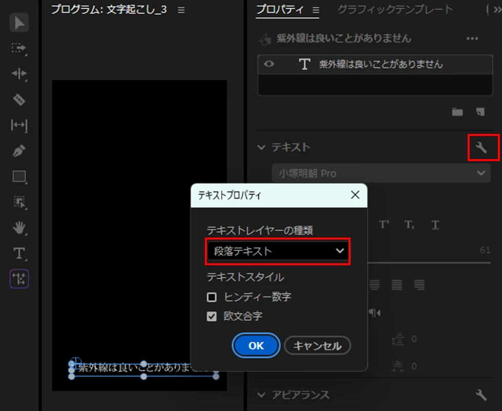

    ①Vrewから読み込んだテロップが、「段落テキスト」・「ポイントテキスト」のどちらで読み込まれているか分かりませんので、次の操作で「段落テキスト」に設定します。
    「段落テキスト」に設定するには、テロップを選択し(赤い「テキスト入力ボックス」、または青い「バウンディングボックス」どちらでも可)、「プロパティ」パネルの「テキスト」項の右端の「レンチアイコン」をクリックして開いた「テキストプロパティ」ウィンドウで「段落テキスト」を選択し「OK」をクリックします。

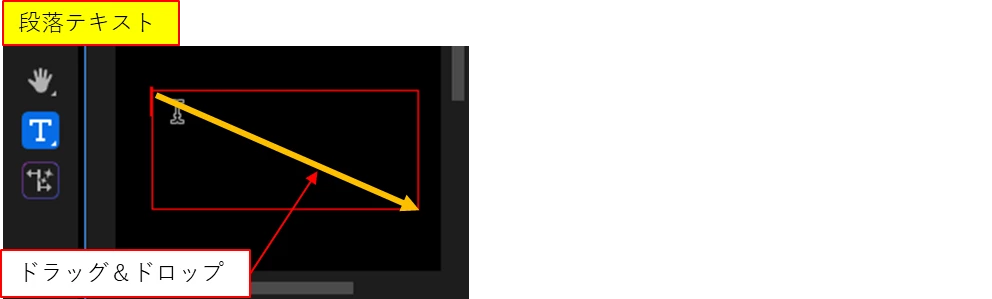

    *「段落テキスト」は、「テキスト入力ボックス」を前もって大きいサイズでドラッグ&ドロップで作成しておき、そこにテキストを入れ込んでいく方法です。ボックスの端まで来ると自動的に改行します。

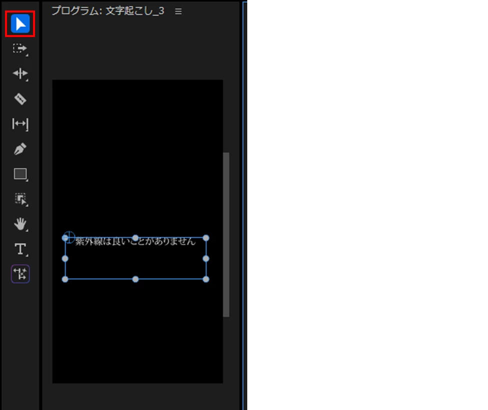

    ボックスからはみ出すテキストは入力されていますが表示されません。その場合は「選択ツール」に持ち替えるとバウンディングボックス表示になりますのでボックスのサイズを大きくすれば表示されます。

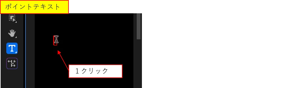

    *「ポイントテキスト」は、1クリックすると「テキスト入力ボックス」が表示されますので入力を開始します。ボックスはテキストを入力するに従い、自動的に右に伸びます。改行は「Enter」キーを押します。

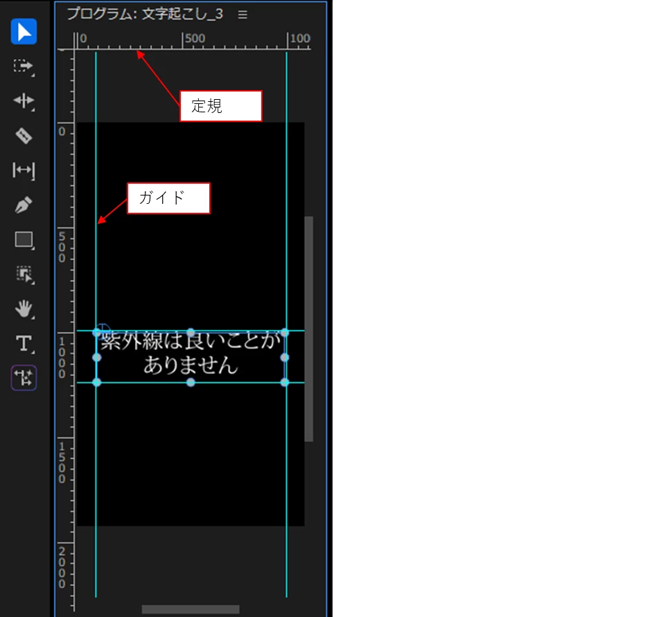

    ②「選択ツール」を持つと、「バウンディングボックス」になりますので内部をドラッグして所定の位置へ移動し、フォントサイズを大きくして2行分収まるようにバウンディングボックスのハンドルをドラッグして縦幅に広げます。
    ③「テキスト」項の「フォントサイズ」でフォントが丁度よい大きさで2行になるように調整します。
    「テキスト」項の「テキストを中央揃え」をクリックし、さらに「整列と変形」項の「水平方向に中央揃え」をクリックします。
    ④1個目で「バウンディングボックス」に合わせて「定規」の「ガイド」を設定しておけば、2個目以降は作業しやすくなると思います。
