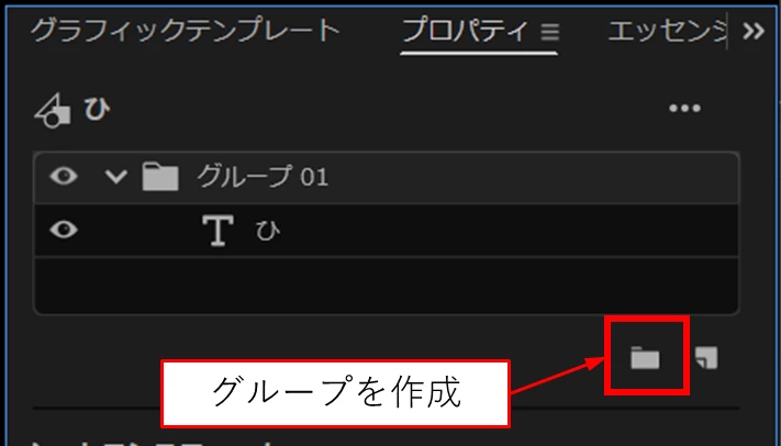

プロパティパネルでテキストをグループ化する方法が知りたい
エッセンシャルグラこのように、テキストをグループ化したいんですが、
プロパティパネル・右クリックすると「グループを作成」がグレーアウトしているため
この作業ができません。
対策を教えていただきたいです。

1個のテキストレイヤーをグループ化するのですね。
テキストレイヤーを選択し、「グループを作成」アイコンをクリックしていただけますか。グループ化できると思います。
右クリックでは、「グループを作成」は私の場合もグレーで選択できません。理由は不明です。
ちょっと教えていただきたいのですが、1個のテキストレイヤーをグループ化する理由を教えていただけますか。一般的には2個以上のテキストレイヤーやシェイプレイヤーをグループ化するのではと思いますが。

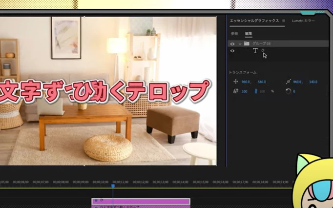

プレミアプロだけで一文字ずつ動かすエフェクトを作成するためです。
https://youtu.be/i07Fd9BBBmY?si=3K8DreeGVhUTJQtK
7:02当たりからが理由の説明になっています。
お陰様で分かりました。教えていただきありがとうございます。
テキストを1個ずつ動かす方法は、いろいろな動きのカスタムアニメーションテロップを作成できますね。またグループ化することでフォントを変えても字間調整が容易ということですね。
