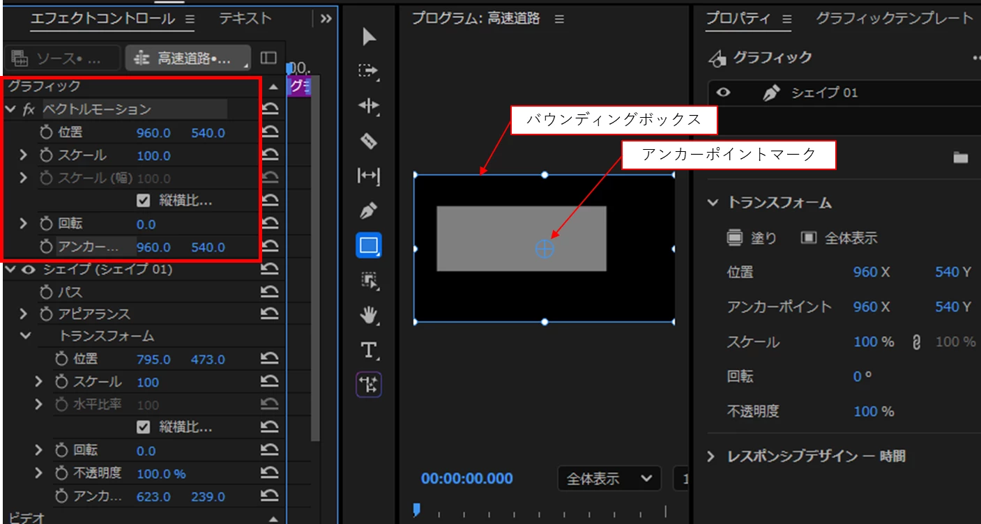

    150kw
    May 16, 2026 12:04 PM UTC
    返信ありがとうございます。
    帰宅後、長方形のシェイプを作成して確認してみました。
    ◆v25.6.5迄はシェイプのアンカーポイントは正常に表示され操作できる。
    ◆v26.2.0~
    ・「ベクトルモーション」
    「バウンディングボックス」および「アンカーポイント」は正常。

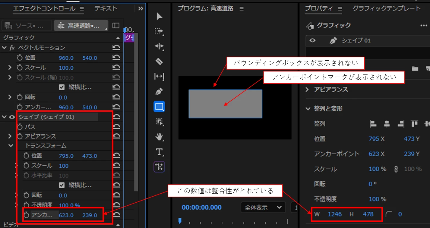

    ・「シェイプ(シェイプ01)」
    青い枠が表示されるが、バウンディングボックスは表示されない。
    「アンカーポイントマーク」が表示されない。
    「プロパティ」パネルの「整列と変形」項の「W、H」は左辺、上辺を基準に拡大縮小する。
    上記「シェイプ(シェイプ01)」の挙動は正常ではないようです。推定ですがバグの様な気がします。

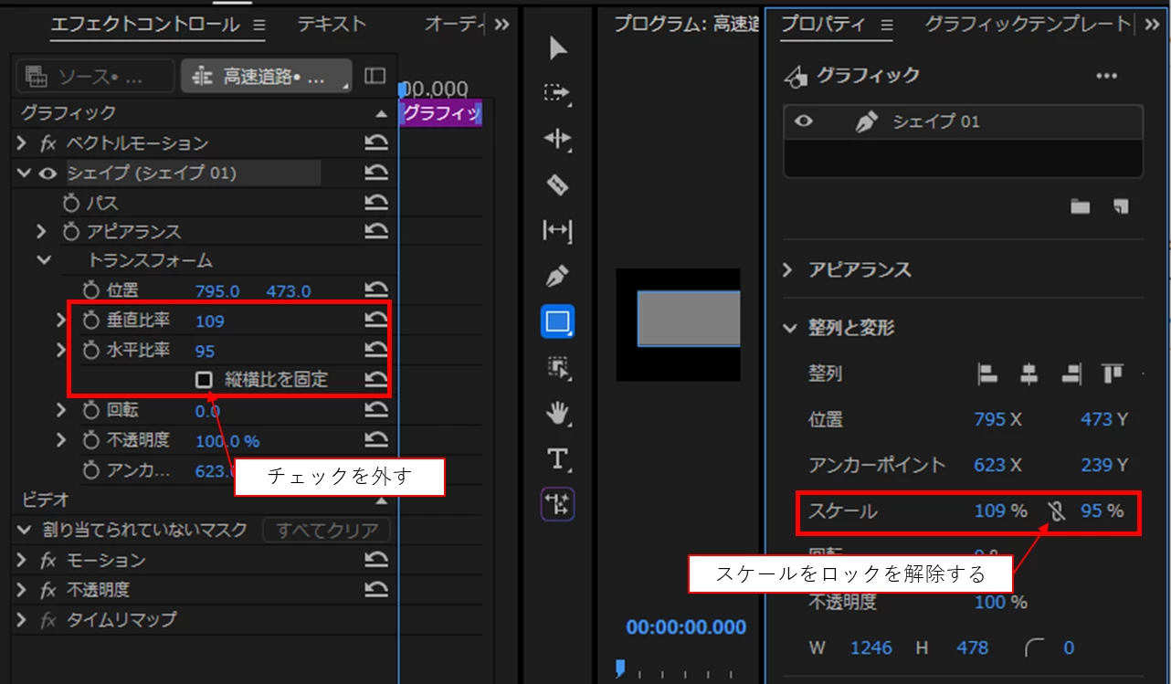

    [ モデレーターより 一部削除しました]
    今回の対応は、
    「プロパティ」パネルの「整列と変形」項の「スケール」の「スケールをロック」を解除する。
    または、「エフェクトコントロール」パネルの「シェイプ(シェイプ01)」の「トランスフォーム」の「水平比率」にある「縦横比を固定」のチェックを外します。
    これで水平方向と垂直方向を別々に操作できます。
