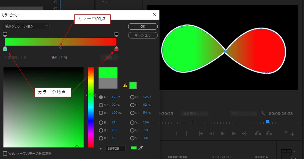

こんにちは、なおちゃんギャルさん
①メガネの左と右を別のシェプレイヤーで描きます。すると別の色にすることができると思います。
②「塗り」に「線形グラデーション」をかけ、中間の「カラー分岐点」を、メガネの左右の中間に移動し、左右の「カラー分岐点」と「カラー中間点」をメガネの左右の中間に移動するとうまくいきませんか。
今、外出中のため確認できませんが、ご自身で試してみてください。

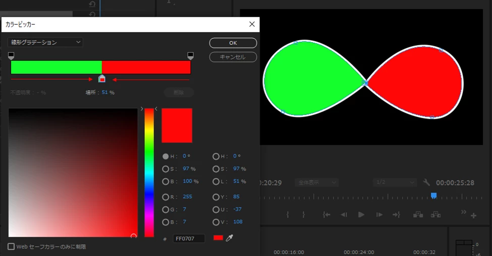

150kw
Nov 4, 2022 10:31 AM UTC
こんばんは
帰宅しましたので試してみました。
①「塗り」の「カラーピッカー」ウィンドウで「線形グラデーション」を2色で作成します。
②左右端の「カラー分岐点」を「カラー中間点」の上まで移動します。カラーの境界の移動は、2個の「カラー分岐点」と「カラー中間点」を移動します。
