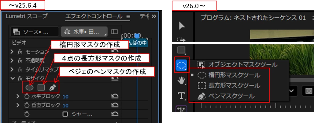

以前にも同じような質問がありましたが解決しないので質問します。v26.0にアップデートしたせいか、エフェクトコントロールの不透明度内に楕円形マスク、4点の長方形マスク、ベジェのペンマスクが表示されなくなりました。少し前までは表示されていました。マスクが選択できないのでどうしたら良いか困っています。

    こんにちは、​@sousukek62744916 さん
    v26.0からマスク関係の大きな変更が入りました。
    「エフェクトコントロール」パネルの固有エフェクトや各エフェクト項にあった「楕円形マスクの作成」、「4点の長方形マスクの作成」、「ベジェのペンマスクの作成」はv25.6.4までで廃止され、v26.0からは「ツール」パネルに「楕円形マスクツール」、「長方形マスクツール」、「ペンマスクツール」が追加されました(下図)。
    詳細は下記リンクのアドビの文書をご覧ください。
    https://helpx.adobe.com/jp/premiere/desktop/whats-new/whats-new.html
