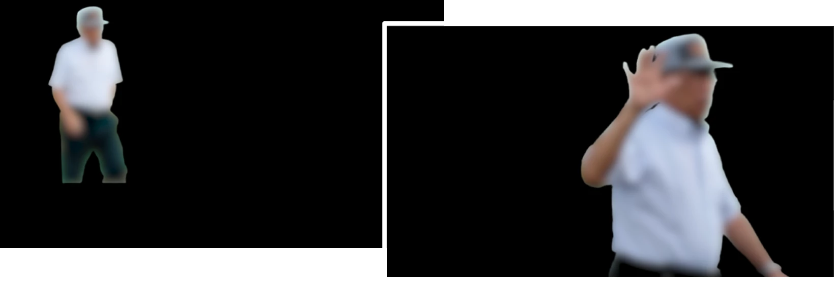

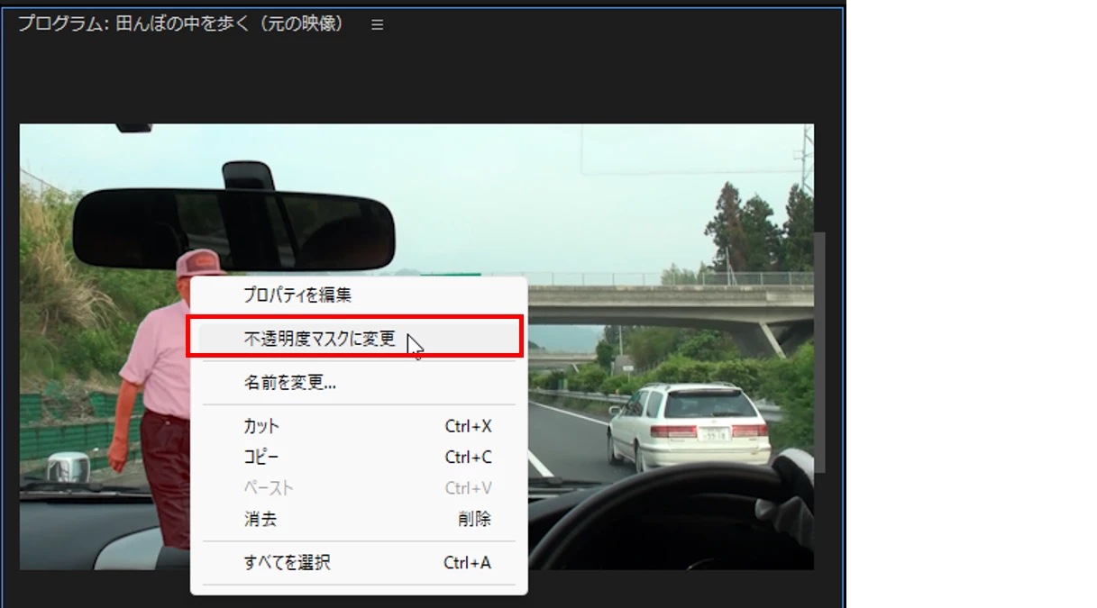

    下図は、私(オブジェクト)が一旦画面から消え、再度画面内へ入ってくる映像(自作しました)ですが、オブジェクトマスクは私がいったん消えても継続してかかります。
    トラッキング終了後、
    赤くオーバーレイされたマスクの上で右クリックし、開いたコンテキストメニューから「不透明度マスクに変更」を選択します。すると背景が透明になります。
    次に、マスクを適用した映像クリップに「ブラー(ガウス)エフェクトを適用します。)」

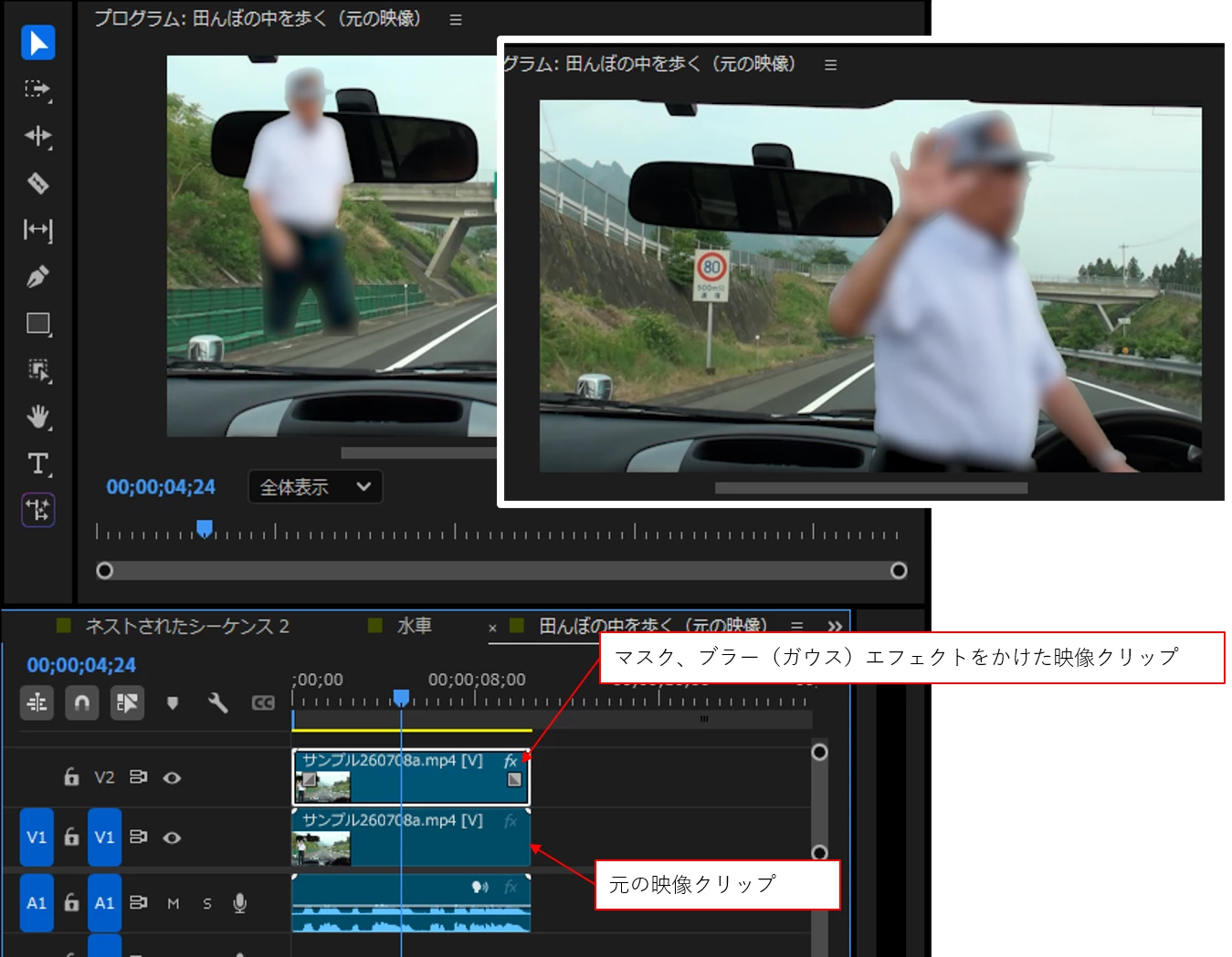

    最後に元の映像クリップをv1に、マスク・ブラー(ガウス)エフェクトを適用した映像クリップをv2に配置します。
    すると、オブジェクトに「ブラー(ガウス)」エフェクトが適用されます。

    t1880Author
    Jul 8, 2026 7:57 AM UTC
    >150kwさん
    windows11pro 25h2
    premiere26.2.2
    オブジェクトマスクを試しましたが、やはり一旦画面から消えた後は正常に認識されませんでした。
    150kw
    Jul 8, 2026 9:02 AM UTC
    ​@t1880 さん
    返信ありがとうございます。
    一旦消えた後、再度現れるオブジェクトが消えたオブジェクトと関連があると認識されればそのままマスクが継続適用されるようです。今、全然関連性のないオブジェクトで試してみたら、マスクは継続されませんでした。

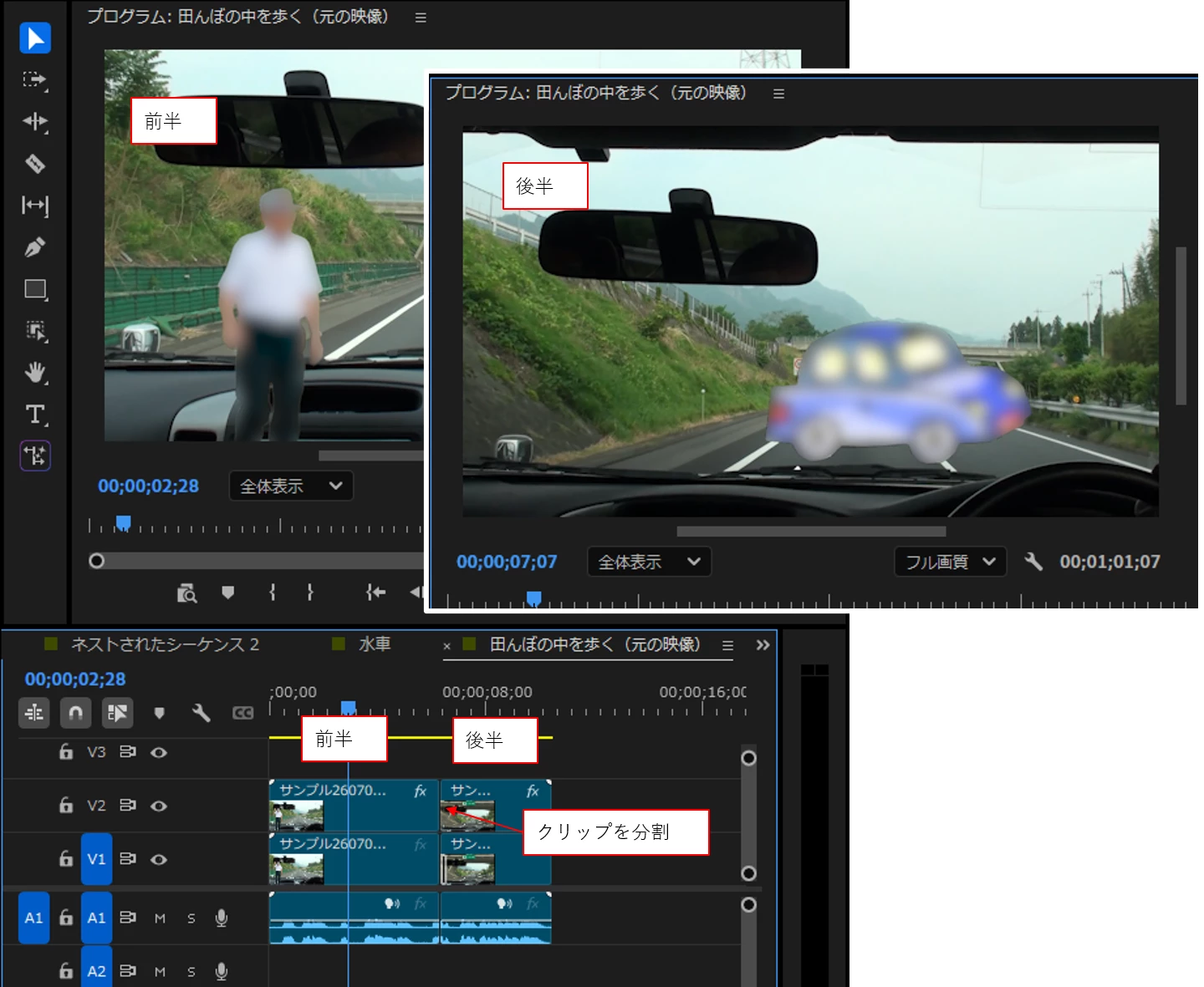

    代替案としては、その映像クリップをオブジェクトが消える部分で切断し、前半のオブジェクト、後半のオブジェクトに別々にオブジェクトマスクをかけたらいかがでしょうか。
    この方法でうまくいきました。
    こんな感じです

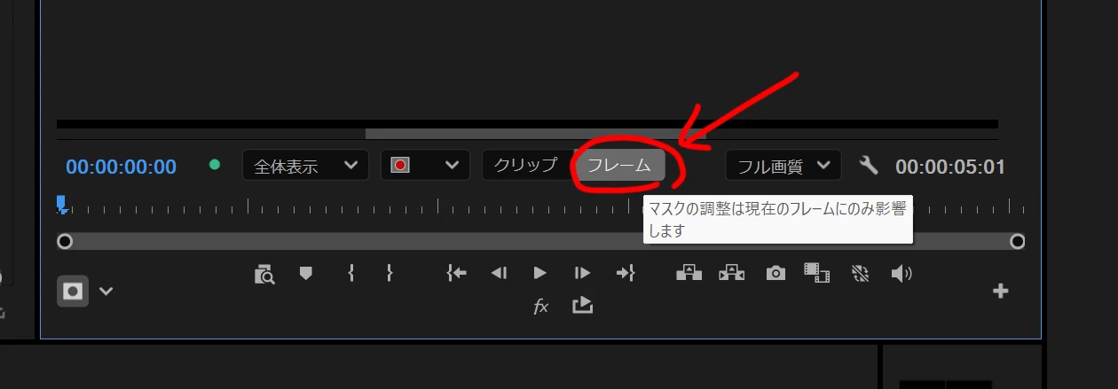

    おそらく、マスクの調整が「クリップレベル」で行う設定になっているのではないかなと思います。
    下記リンク先をご参照いただきつつ、「フレームレベル(フレームモード)」に切り替えてお試しいただくといかがでしょうか。
    Premiere でクリップまたはフレームレベルでマスクを調整
