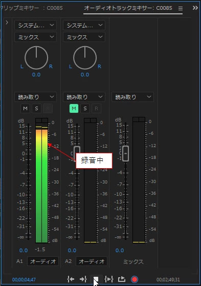

次の方法はいかがでしょうか。
①「タイムラインへの録音中に入力をミュート」はチェックを外し、ヘッドホンで聞きながら録音します。
②「タイムラインへの録音中に入力をミュート」はチェックを入れ、オーディオトラックミキサーでメーター入力にしてメーターの振れ具合を確認しながら録音します(下図)。
RilwoAuthor
January 22, 2023
反応はしてまして、録音した音声自体は問題なく聞こえるんですが、
リアルタイムの音声だけがジリジリといった感じの音になります。
どうしようもないので、マイクをモニタリング可能のものにして、
マイク本体のモニタリング機能で解決しました!
ありがとうございました!
