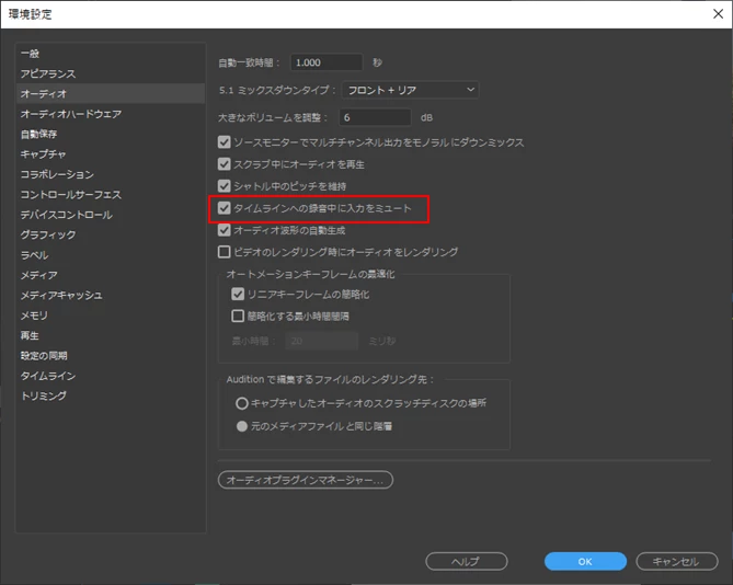

①メニューの「編集」→「環境設定」→「オーディオ」を選択し、開いた「環境設定」ウィンドウで「タイムラインへの録音中に入力をミュート」にチェックを入れ、「OK」をクリックします。
チェックを入れないと、スピーカーの音声がマイクに入りこれが繰り返されることにより耳を突くような「ピー」という「音」を発してハウリングを起こします。

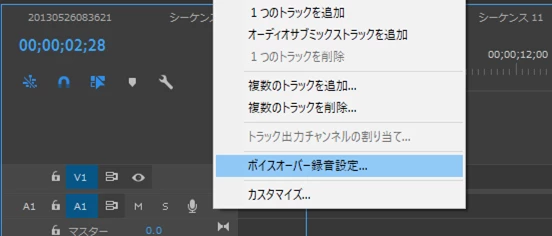

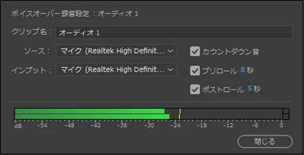

②録音するオーディオトラックのヘッダー部の上で右クリックし、開いたコンテキストメニューから「ボイスオーバー録音設定」を選択します。
③開いた「ボイスオーバー録音設定:オーディオ 1」ウィンドウで各設定を行い、「閉じる」をクリックします。
クリップ名    音声ファイルの名前
ソース      出力機器名
インプット    マイクのチャンネル
カウントダウン音 チェックを入れるとカウントダウンの音が鳴ります。
プリロール    チェックを入れるとカウントダウンの時間が設定できます。
ポストロール
このウィンドウが表示されている時に、話すと下側のボリュームメーターが振れますので確認してください。

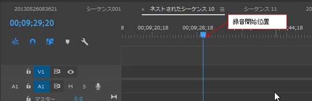

④録音開始位置へ再生ヘッドを移動します。

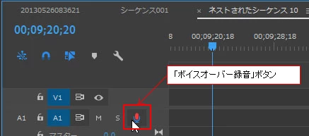

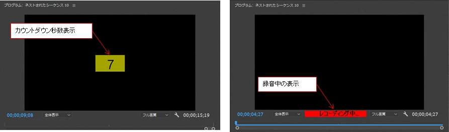

⑤「ボイスオーバー録音」ボタンをクリックします。すると、再生ヘッドはプリロールで設定した時間だけ戻ってからカウントダウンが開始されます。カウントダウン中は「プログラムモニター」に秒数が表示されます。カウントダウンが終了すると録音が開始されます。録音中は「プログラムモニター」下部に「レコーディング中」と表示されます。

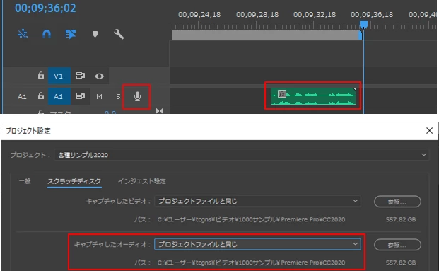

⑥録音を終了する場合は、再度「ボイスオーバー録音」ボタンをクリックします。すると再生ヘッドは約0.5秒後に停止し、録音した音声クリップがオーディオトラックに表示されます。
また、「プロジェクト」パネルに録音した音声アセットが追加されます。さらに音声ファイルは「プロジェクト設定」ウィンドウの「スクラッチディスク」の「キャプチャーしたオーディオ」項に記載のフォルダーに保存されます。

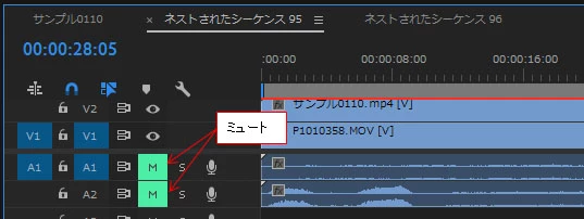

※ボイスオーバートラック以外のオーディオトラックにクリップが配置してある場合は、ハウリング防止のため、そのトラックの「ミュート」を「オン」にします。
