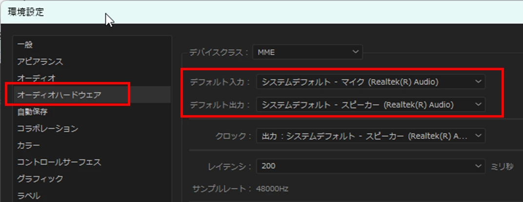

Premiere Pro内ではマイクの詳細な設定はできかねますが、環境設定→オーディオハードウェアを選択し、「デフォルト入力」の「システムデフォルト-<マイクまたは機材名>」の個所を変更してみてどうかお試しください。
「システムデフォルト-<マイクまたは機材名>」の選択肢とは別で「<マイクまたは機材名>」とだけ書かれたものがあるため、そちらに切り替えると問題が解消される場合もあります。

③「環境設定」⇒「オーディオハードウェア」ペインでデフォルト入力とデフォルト出力のデバイスが異なっている場合は下図赤枠部のように合わせてみます。

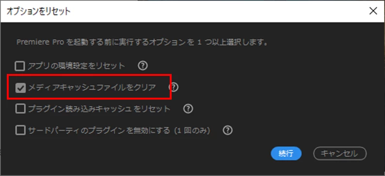

④メディアキャッシュファイルをクリアを行います。
「Ctrl」キーを押したまま、Premiere Proを起動し、開いた「オプションをリセット」ウィンドウで「メディアキャッシュファイルをクリア」にチェックを入れ、「続行」をクリックします。
