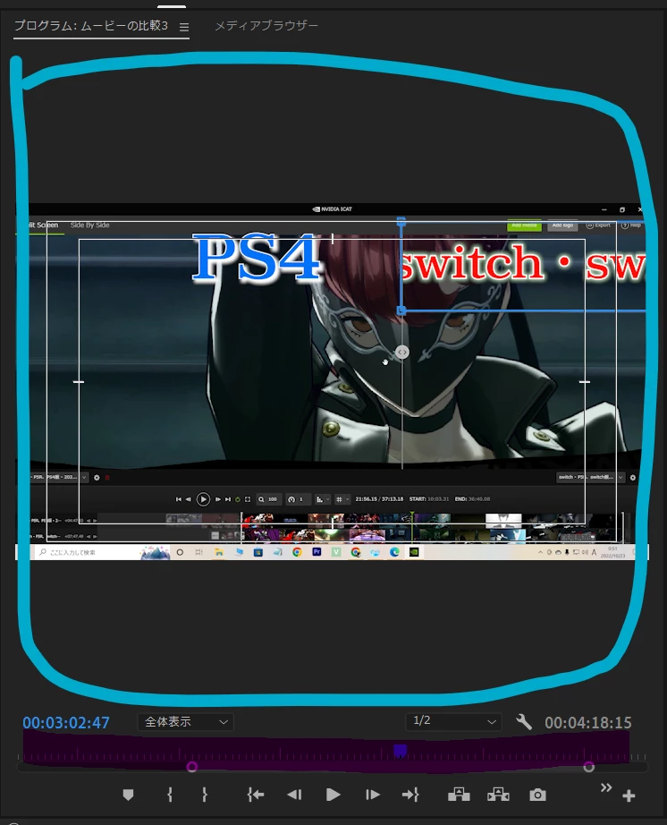

遅レスですが、特定の部分で1コマ操作は可能です。
下図の水色の部分では、加速現象が起こりますが、
下部の紫色の部分でのホイール操作は、1コマづつでの操作が可能です。
