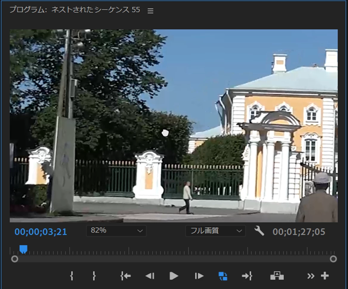

こんばんは、健一370525290n1f さん
ご存じかもしれませんが、
Premiere Pro v24.4.1から「プログラムモニター」の「スクロール」バーが廃止になりました。代わりにスクロールするには、マウスのホイールを押したままドラッグします。

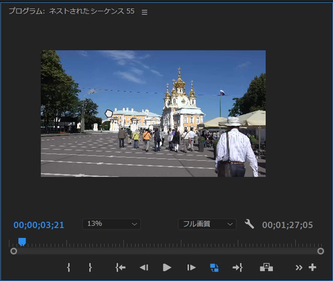

150kw
June 27, 2024
こんばんは
>やり方が間違えているのでしょうね、、、
その方法で合っていると思います。
映像(画像)が「プログラムモニター」からはみ出すように拡大して行ってみていただけますか。
・映像(画像)が「プログラムモニター」内へ収まっている場合 ⇒ 移動
・映像(画像)が「プログラムモニター」からはみ出している場合 ⇒ スクロール
