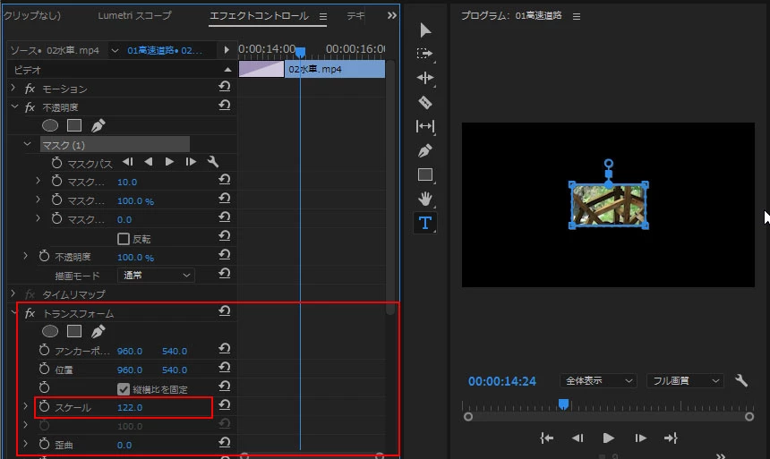

マスクで切り取り後の拡大について
マスクで動画の一部分を切り取ってそれを他クリップにも同じように適用させています。
部分的にその切り取りした中でこの部分を拡大させたい、
または徐々にズームをさせたいのですが、
その切り取ったもの自体がそのまま大きくなってしまいます。
切り取った部分の大きさは変えずに、中の一部分だけ拡大することはできますでしょうか。
お手数をおかけしますが、教えてくださると幸いです。
よろしくお願いいたします。

こんにちは、みい。。さん
「エフェクト」パネルから「ビデオエフェクト」→「ディストーション」→「トランスフォーム」エフェクトを対象のクリップに適用し、「エフェクトコントロール」パネルの「トランスフォーム」の「スケール」の数値を増減すれば、マスク内で映像が拡大縮小します。

お返事遅くなり申し訳ございません。
ご丁寧にありがとうございます。
こちらで問題なくできました!
ありがとうございました!
