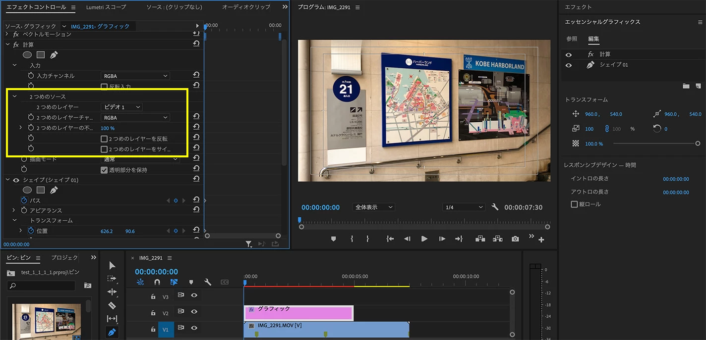

以前に同様の質問に代替え案としてシェイプを使う方法を回答したのですが、マスクのぼかし等、一部の機能が再現できないので用途によって使い分けして下さい。
方法:

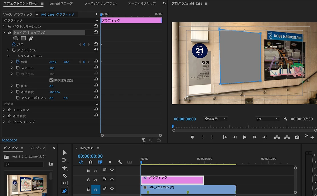

・シェイプを作成します。
移動は、マスクと操作方法が異なります。
位置やサイズの変更を行う場合は、シェイプの「トランスフォーム」を使用するので、それらにキーフレームを追加して下さい。(パスの変形が伴う場合は「パス」にもキーフレーム)
なお、シェイプが頂点を1個づつしか選択して変形できないため、「パス」だけにキーフレームを追加すると位置を変える時には、すべての頂点を1個づつ移動させる手間がかかります。

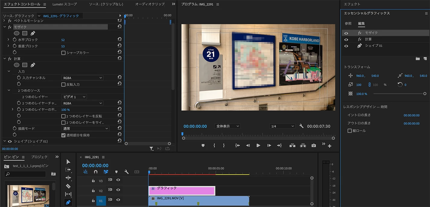

・エッセンシャルグラフィックスにエフェクト「計算」を追加して、2つ目のソースの設定をします。
・次に目的のエフェクトを追加するとシェイプの範囲に効果が表示されます。
150kw
